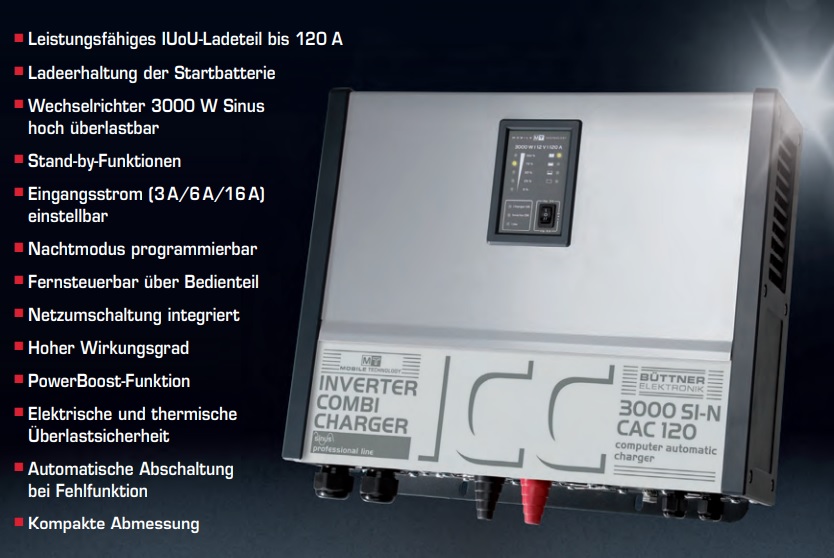

Dieses Gerät ist ein Wechselrichter (3.000 Watt) mit einem integrierten 12Volt Ladegerät mit einer Stromstärke bis zu 120A IUoU.
MT ICC 3000 SI-N/120A
Werksfoto
Werksfoto

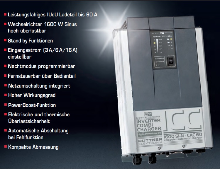

Es gibt von diesem Gerät auch einen kleinen Bruder mit halber Leistung, für Leute, die nicht so viel Power brauchen.
MT ICC 1600 SI-N / 60A
Werksfoto
Werksfoto

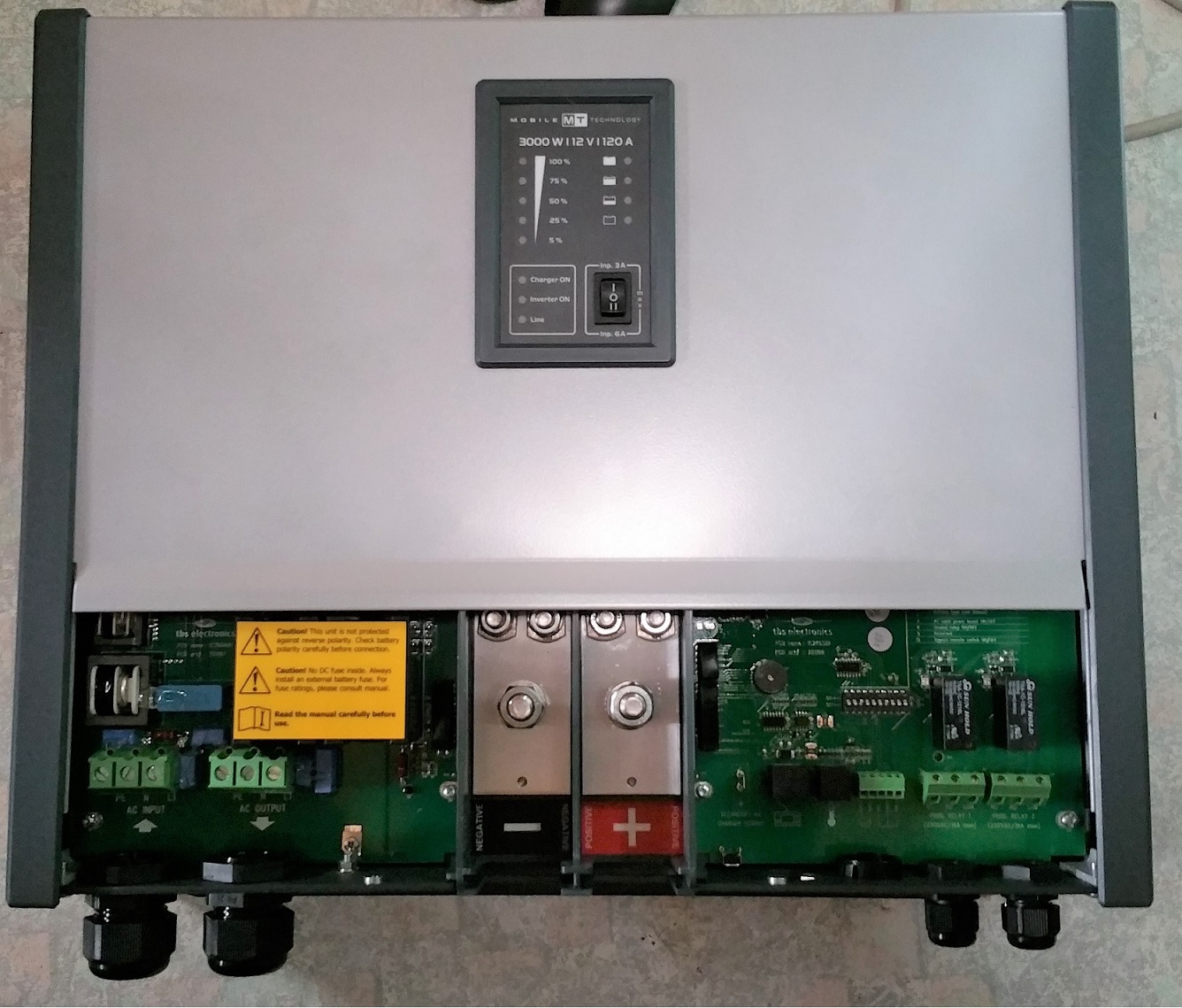

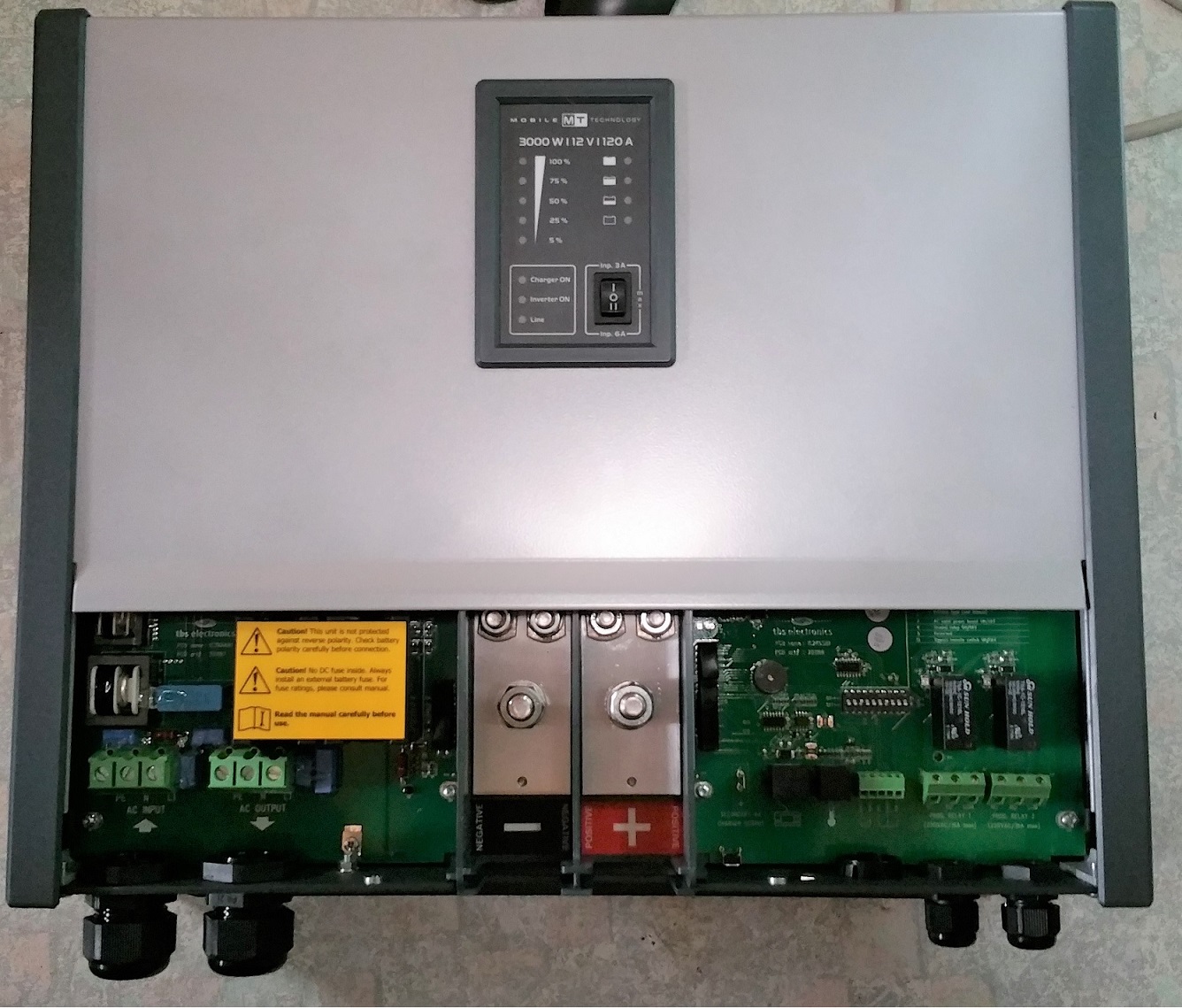

Anschlüsse innen
Anschlüsse innen

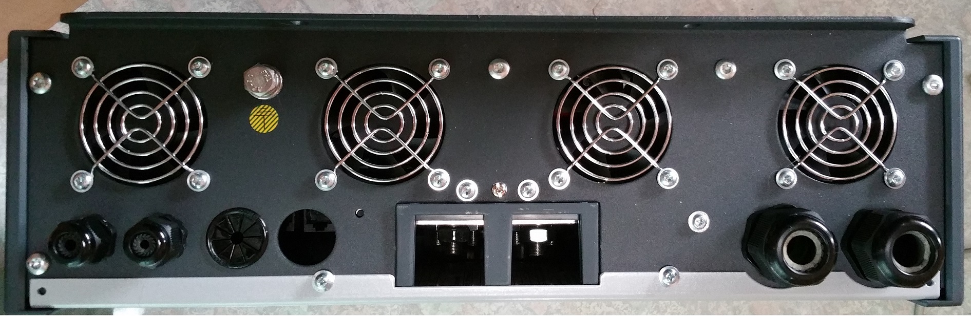

Unterseite mit den Kabeldurchführungen

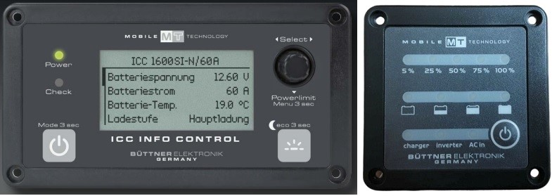

Fernbedienungen
Fernbedienungen
Links ist eine optionale erweiterte Fernbedienung mit einem LCD Display, die kleinere LED Version links gehört zum normalen Lieferumfang. Für Einzelheiten siehe die Bedienungsanleitung.
Es handelt sich um ein zuverlässiges Gerät aus holländischer Fertigung. Dies bemerkt man schon am Gewischt (fast 20kg) im Vergleich mit preiswerten Geräten aus Chinesischer Produktion. Büttner pflegt auch die Firmware des Gerätes weiter und kann dieses bei Bedarf updaten.

Die 3000Watt Geräte sind richtig dicke Brocken und wiegen fast 20kg. Die 12 Volt Leitungen haben 95mm² das ist fast Daumen dick. Nur mal so, das Ihr eine Vorstellung davon habt womit wir es hier zu tun haben.
Das Gerät kann kurzzeitig für wenige Sekunden (Psurge) eine Ausgangsleistung von 5000Watt liefern. Dies ist für Geräte, die ein hohen Anlauf Strom haben gedacht. Das Gerät deswegen als 5000Watt Gerät anzubieten wäre aber unlauter.
Für die Montage werden Hochstrom Sicherungen vom Typ Mega und ein Sicherungs Automat kombiniert mit einen FI Schutzschalter benötigt, wie im Schaltplan der Montageanleitung eingezeichnet ist. Für die korrekte Funktion des FI Schutzschalter muss der Dip Switch Nr. 9 auf on geschaltet sein!
Für die Hochstrom Sicherung sollte eine 400Amp. Sicherung verwendet werden, obwohl Die Maximale Stromaufnahme 275Amp. beträgt. Der Grund ist, umso größer die Sicherung, des so kleiner ist der Innenwiderstand und somit der Spannungsabfall an der Sicherung.

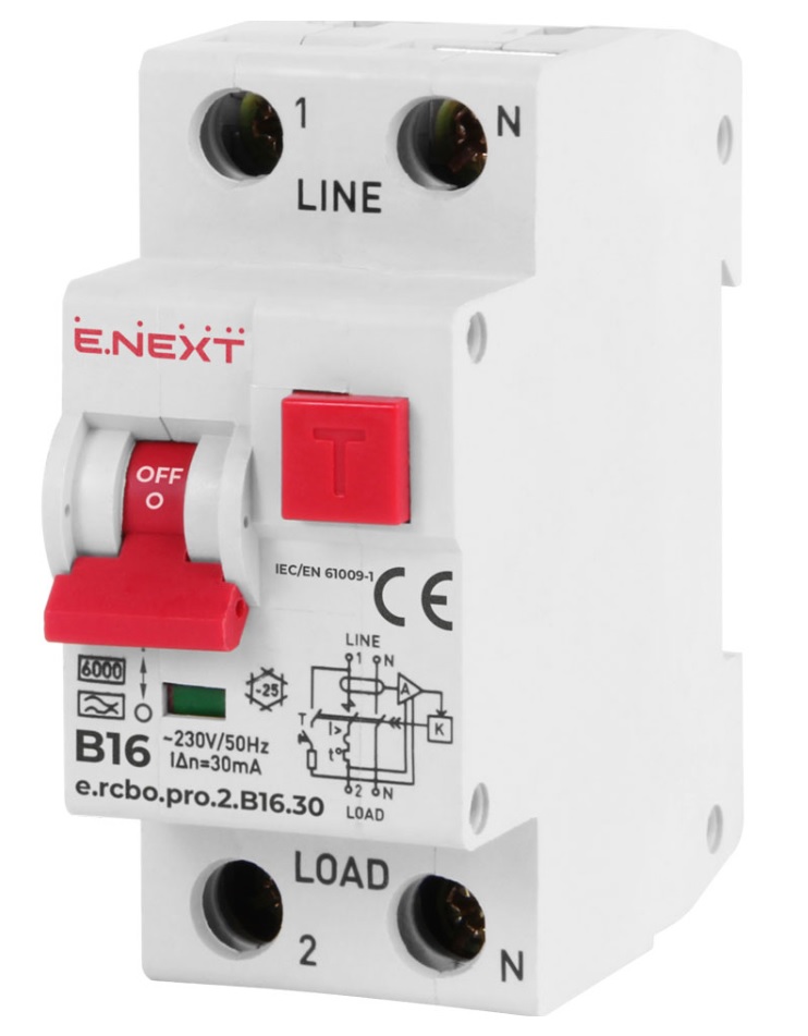

LS Sicherungs Schalter 16A mit 30mA FI Schalter 2 polig
Dieser Kombinations Sicherungsschalter ist vorgeschrieben, sobald mehr als ein Verbraucher / eine Steckdose am Ausgang des Wandlers angeschlossen ist. Dies dürfte bei einem Gerät dieser Leistungsklasse immer das Fall sein. Das Gerät an der Fahrzeugmasse erden! Dies ist wichtig damit mehrere angeschlossene Geräte keine Potentialunterschied bei einem Isolationsfehler haben und ein Fehlerstrom abgeleitet werden kann, so das der Schutzschalter auch auslöst.

Bei der Montage der 12 Volt Hochstrom Anschlüsse, empfehle ich die Kontaktstellen (Anschlüsse) mit 1600er Schmirgelleinen zu reinigen um die Oxidschicht zu entfernen. Danach dünn mit NOALOX Anti-Oxidant bestrichen (sparsam) um zu verhindern, das die Kontakte erneut oxidieren.

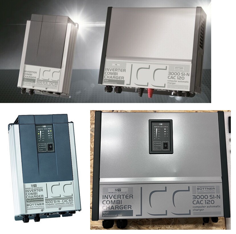

Es gibt zwei Versionen von dem Gerät. Mit und ohne Bedienteil / LED Anzeige auf dem Gehäuse.
Ich habe jetzt auf Rückfrage von Büttner die Antwort bekommen, das nur die Geräte ausgeliefert werden, welche auf der Frontplatte den Schalter und die LED´s für die Leistungsanzeige haben.
