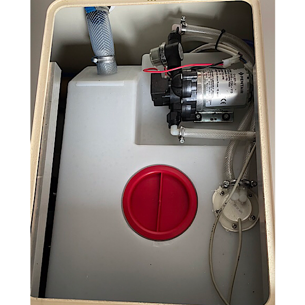

Wo könnte ich den Behälter denn am besten plazieren bzw. befestigen?
Re: "Bollern" der Wasserpumpe
#8 Beitrag von frank »
Schau mal hier die Bilder, so habe ich das eingebaut.
Die 2024 Modelle sind völlig gleich, nur der Kunststoff ist nun schwarz.
