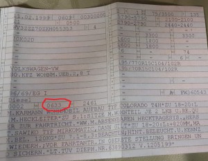

Ich habe einen Karmann Missouri 600 H BJ 05/97 mit AHD Motor 75 KW.
Dieses und andere Fahrzeuge kann man umschlüsseln lassen um eine niedrigere Schadstoffklasse zu bekommen.
Mit Motor AHD und ANJ sollte dies kein Problem sein, bei anderen ist es auf alle Fälle einen Versuch wert.
Damit spart man KFZ Steuern. Es kostet nur eine email an VW.
Zunächst schreibt eine höfliche E-Mail an:
Nutzfahrzeuge@Volkswagen.de
Mit der Bitte um Umschlüsselung zwecks Umrüstung auf Partikelfilter von HJS
Vergesst nicht eure FIN mit anzugeben. Eine Kopie / Scan des Kfz Scheins anhängen.
Nach ca. einer Woche bekommt ihr eine Antwort das die Umschlüsselung auf 633 möglich ist.
Womit ihr zur Zulassungsstelle gehen solltet um es einzutragen zu lassen.
Ursprünglich:
Euronorm Zu 14 93/59/III,GKL:G1
Schlüsselnummer Zu 14.1 0651
Euronorn Steuern Euro 0
Steuern für 3500KG 540 Euro
Plakette keine
Danach:
Euronorm Zu 14 96/69/EG I
Schlüsselnummer Zu 14.1 0633
Euronorn Steuern Euro2
Steuern für 3500KG 320 Euro
Plakette ohne Partikelfilter Rot
Plakette mit Partikelfilter Grün
Einen Partikelfilter könnt ihr anschließend nachrüsten lassen. Angebote gibt es schon unter 1000.- Euro.

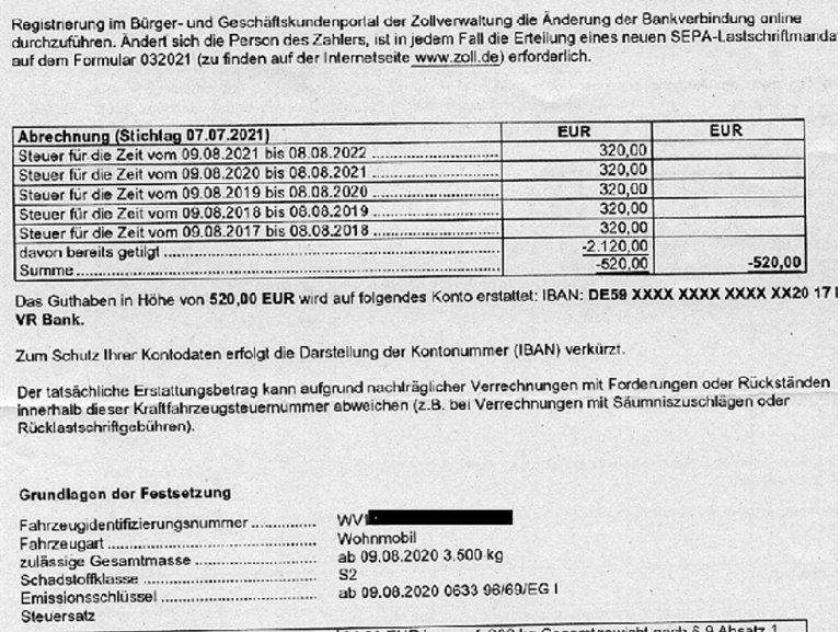

So sieht es aus, wenn man die geringeren Steuern zahlt.

Es gibt noch etwas wichtiges zu beachten, wenn ihr mit dem Brief von VW zum Straßenverkehrsamt fahrt.
Da ja die Gültigkeit der Schlüsselnummer bereits seit der Herstellung des Fahrzeugs besteht und nicht das Ergebnis einer kürzlich erfolgten technischen Umrüstung ist, achtet darauf das nicht das aktuelle Datum (wo ihr beim Amt erscheint) eingetragen wird, sondern das Datum seit der letzten Zulassung!
Dann wird euch die KFZ Steuer 4 Jahre rückwirkend korrigiert, das heißt ihr bekommt ca. 4 mal 160.-€ zurück. Alles andere ist verjährt.
Solltet ihr schon beim Straßenverkehrsamt gewesen sein und ein aktuelles Datum eigetragen bekommen haben, ruft dort an und bittet darum, das dieser Fehler korrigiert wird und eine Meldung an den Zoll erfolgt (wegen der Steuer).
Das Computerprogramm trägt dort standardmäßig das Tagesdatum ein.
