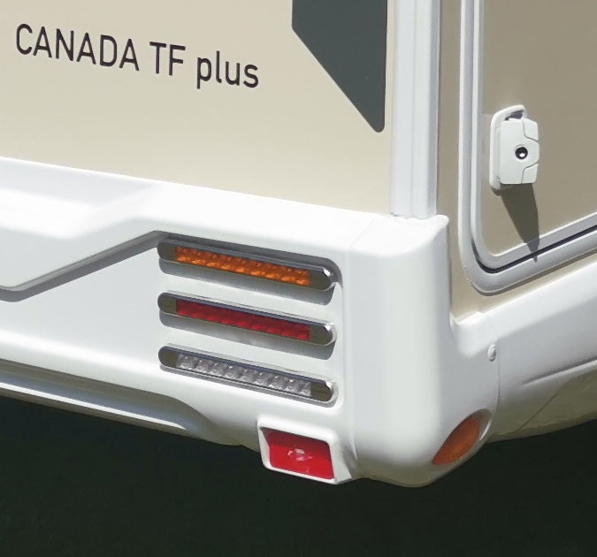

Und zwar die Blinker als LED Streifen ausgeführt.
Früher hat das Blinker Relais schneller geklickt, wenn eine Birne durchgebrannt ist. Heutzutage sollte eine Meldung im Display erscheinen. Der Widerstand in Reihe ist ein kleiner (1/4 Watt) als Strombegrenzung für die LED. Der Große (ca. 10 – 15 Watt) meist gelb mit Kühlkörper, ist parallel geschaltet um eine Glühbirne zu simulieren.
Normalerweise erkennt das Steuergerät, wenn die Glühbirne durchbrennt und meldet einen Fehler. Da die LED's viel weniger Strom verbrauchen wird ein Widerstand parallel geschaltet, damit für das Steuergerät genügend Strom fliest. Brennt nun die LED durch, fällt der Blinker aus, durch den Strom der durch den Widerstand fliest, merkt das Steuergerät dies aber nicht...., das ist hier das Problem.
