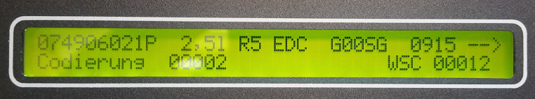

Überprüfen ob der Tempomat freigegeben ist , kann man indem man im Schritt Funktion 01 für Steuergeräte Version abfragen eingibt.
Wird in der oberen Zeile G00SG angezeigt ist der Tempomat aktiviert. Wird in der oberen Zeile 00SG angezeigt ist der Tempomat deaktiviert.

Freischalten:
Bei Funktion anwählen 11 für Login eingeben und mit der Q Taste quittieren.
Bei Codenummer eingeben 11463 und mit der Q Taste quittieren, zum aktivieren des Tempomaten eingeben. (Durch die Eingabe von 16167 kann der Tempomat deaktiviert werden.)

Auch bei Messwertblöcke bekomme ich vom Schalter ansich Signale. Unten steht die 1 wie du gesagt hast, leider funktioniert die GRA aber nicht.
