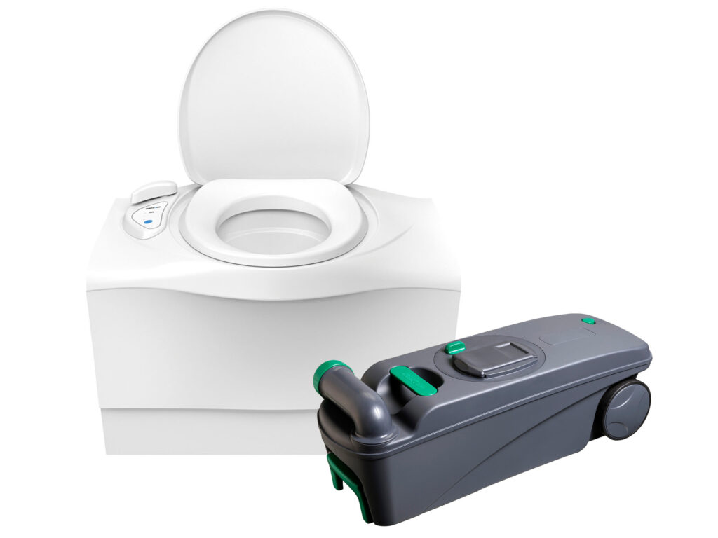

Hat schonmal jemand das Toilettenareal mit angrenzendem Raumbad ( Scherz !) umgebaut? Toilette raus, Trennwand weg, Duschtasse und Schlauch weg? Wollte eine C400 von Thetford vor die Rückwand der Dusche setzen. Dann kann man wenigstens in Ruhe....

das Umbauen der Nasszelle haben wir bei unserem alten Wohnwagen in ähnlicher Form durchgezogen, also Toilette raus, Trennwand raus und die Duschtasse komplett entfernt. Die Entsorgung der Toilette war mMn das geringere Problem, wichtiger war das Aufarbeiten des Bodenbereichs, weil nach dem Ausbau der Tasse doch einiges an Feuchtigkeitsschäden zum Vorschein kam, das man vorher nicht gesehen hatte.
Die C400 von Thetford auf die ehemalige Rückwand der Dusche zu setzen, geht grundsätzlich, Sie sollten aber vorher das Aufstellmaß der Toilette mit dem tatsächlich freiwerdenden Platz abgleichen. Bei uns war die Rückwand leider nur eine dünne Verkleidung, das hielt dem Gewicht plus Bewegung beim Fahren nicht stand. Wir haben dann ein paar zusätzliche Querstreben aus Kantholz eingezogen, was das Ganze deutlich stabiler gemacht hat. Auch das Frischwasser- und Abwasseranschluss bzw. die Verlängerung derselben würde ich nicht auf die leichte Schulter nehmen, ggf. lohnt sich da ein Blick in die Thetford-Einbauanleitung für genau Ihre Karosserievariante.

mercedesstrich8 hat geschrieben: 07.10.2026, 17:01 Hat schonmal jemand das Toilettenareal mit angrenzendem Raumbad ( Scherz !) umgebaut? Toilette raus, Trennwand weg, Duschtasse und Schlauch weg? Wollte eine C400 von Thetford vor die Rückwand der Dusche setzen. Dann kann man wenigstens in Ruhe....
der Umbau klingt wirklich interessant! Gerade beim Canada AD könnte man durch den Ausbau der Toilette und der Trennwand einiges an Platz gewinnen.
Die Idee, eine Thetford C400 vor die Rückwand der Dusche zu setzen, finde ich grundsätzlich gut. Allerdings müsste man vorher genau prüfen, ob die Platzverhältnisse passen und wie sich die Wasser- und Abwasseranschlüsse umsetzen lassen.
Mich würde interessieren, ob jemand diesen Umbau bereits durchgeführt hat und vielleicht ein paar Bilder oder Tipps dazu teilen kann.

Ja, wie ich meinte. Ob das passt, muss ich erstmal sehen, ob die Toilette überhaupt dahin passt bzw. über den Gang in die Toilette in die Dusche geschoben werden kann. Ist ja im Prinzip erst sicher möglich, wenn die alte Toilette und die Duschwand raus sind. Dann ist's aber zu spät. Sollte das dann nicht pasen würde ich eine größere Klappe zur Entsorgung montieren und von Außen einschieben. Den überflüssigen Raum würde ich dann mit Regalen füllen.
Also: Wenn ich das mache, werde ich alles mit Fotos dokumentieren und hier einstellen.

Bei der C400 kommt die Kassette ja von außen raus, über die Serviceklappe in der Außenwand. Die muss also mit dem Rücken an eine Außenwand, wo innen und außen Platz für die Klappe ist. Bevor du was rausreißt würd ich die Einbaumaße von Thetford nehmen und mit Pappe eine Schablone bauen. Die kannst du dann probehalber durch den Gang schieben und an die Wand halten. Dann weißt du vorher ob's passt. Außen schauen ob da nix im Weg ist, Rahmen, Tank oder Kabel.

Das wäre der normale Ablauf ;-) . Ich hoffte, dass hätte schon mal jemand gemacht...
Hinzugefügt nach 1 Minute 15 Sekunden:
Oder sofort eine größere Serviceklappe nehmen und die Toilette von außen einschieben. Den großen Lehrraum dann mit Regalen für Chemie etc. ausfüllen.
