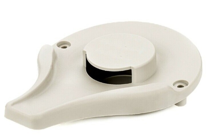

Truma rät übrigens von den Abläufen ab, die bei egay öfters angeboten werden. (Quelle Truma Servceblog)

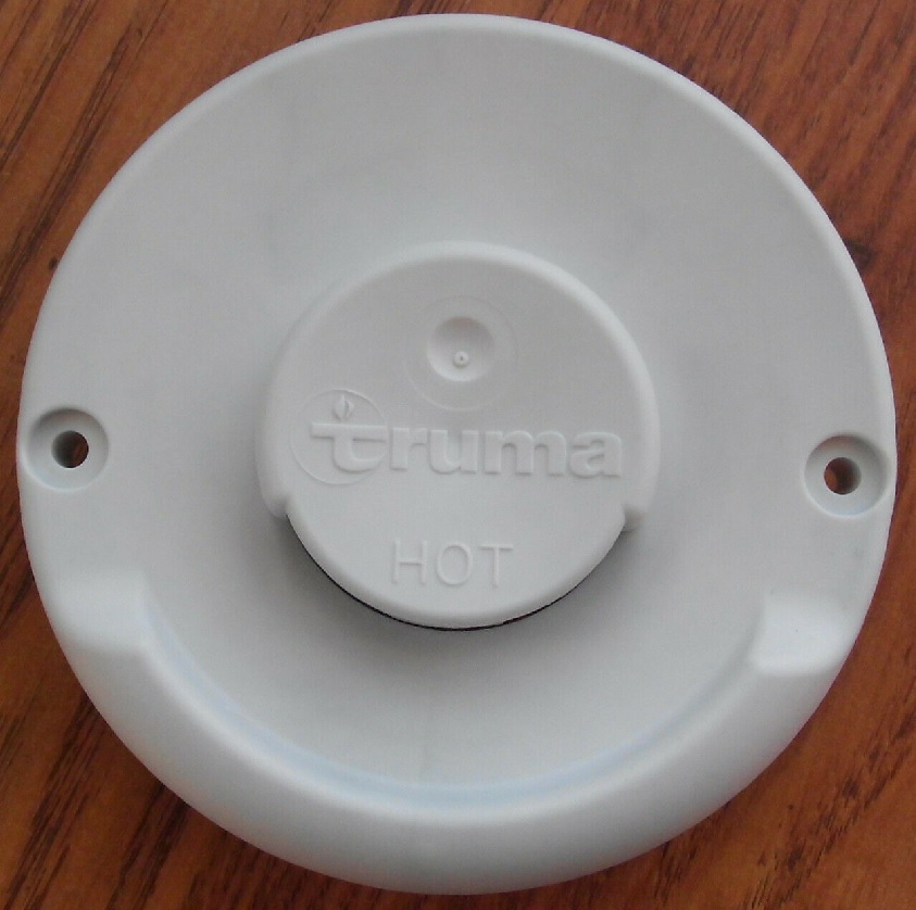

Truma Seitenwandkamin

Modifizierte Version von egay, laut Truma nicht zulässig.
