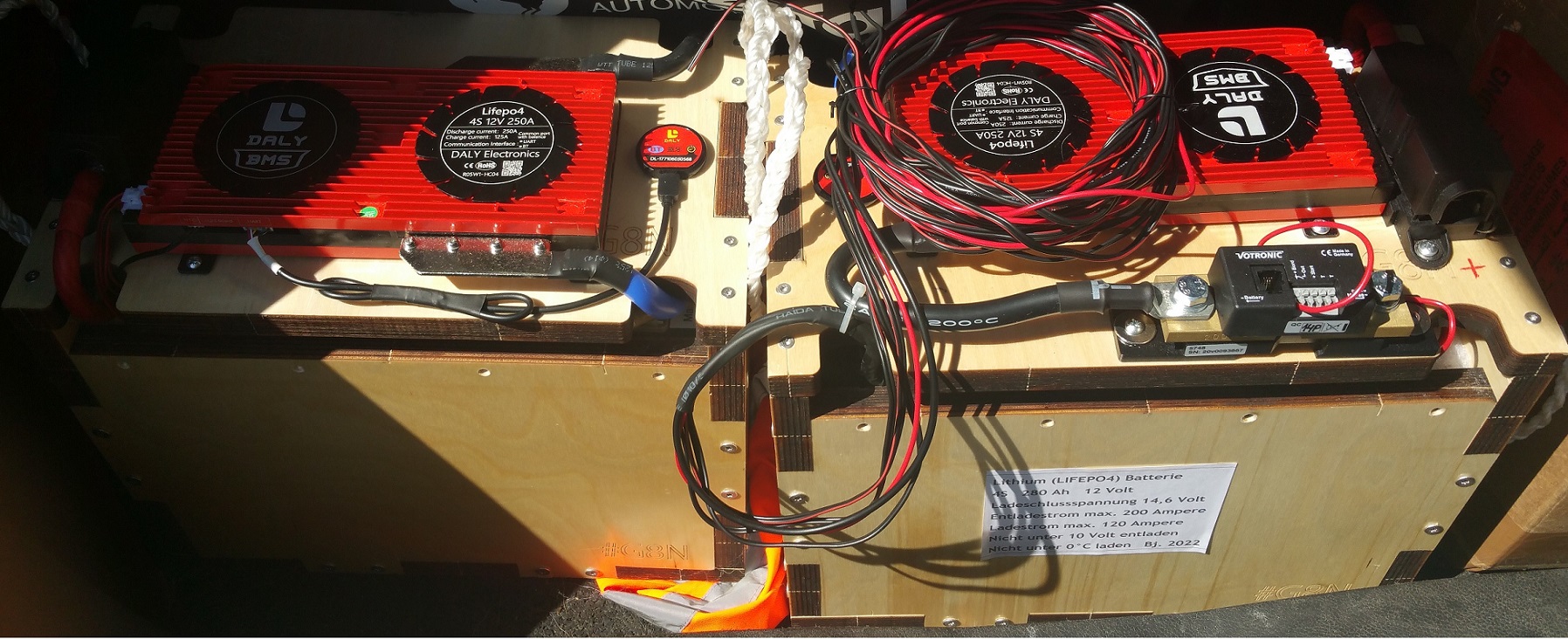

Ich habe mich nun entschlossen 2 Batterien selbst zu bauen und zwar nach dieser Bauanleitung:
Nachdem ich mehre Bauanleitungen angesehen habe, gehe ist von einer großen Sachkompetenz dieser Anleitung aus.
Schau euch auch mal seine anderen Beiträge zu diesem Thema auf Youtube an.
Für die Montage des Temperaturfühlers des Daly BMS habe ich einen besseren Tipp, diesen einfach in eine Ringkabelschuh kleben (z.B. Kühlkörperkleber). Aber nicht crimpen, das würde der Temperaturfühler nicht überleben. Und dann mit dem Kabelschuh an einem der inneren + Pole mit anschrauben.
Als Gehäuse werde ich zwei davon kaufen:
Der Vorteil beim selberbauen, ist, man kann die Konfiguration seiner Batterie genau an seine Bedürfnisse anpassen.
Ich habe davon abgesehen, die Zellen in China zu kaufen, ich habe 8 dieser LIFEPO4 280Amp. Zellen in Deutschland gekauft. Dies ist zwar teurer, aber das Risiko eine Reinfalls ist geringer.
Da der Versand wegen den Gefahrgut und des Gewischt teuer ist, habe ich diese gestern abgeholt.
Die von mir vorgeschlagenen Zellen werden aus Deutschland geliefert und haben ein CE Zeichen.
Als BMS habe ich mir 2 Stück von den Daly 250 Ampere BMS dazu gekauft.
Möglicherweise hätte die 200 Ampere Version auch ausgereicht, aber beide sind von dem Abmessungen identisch und so habe ich etwas Reserve.
Es gibt übrigens seit Ende letzten Jahres eine neue Version von dem Teil, achtet beim kaufen darauf, die neue Version zu bekommen.

Stückliste:
4 Batteriezellen 280Ah (wer eine andere Kapazität benötigt, kann diese auch auswählen) Bezugsquelle oder Amazon
Ein Daly BMS Modul 200Amp. oder besser 250Ampere (mehr Reserve) Ich habe jemanden der liefert die 250er Version für 210.-€ Bei Interesse PN an mich. oder Amazon
Fertige Gehäuse
Schrauben, für das Gehäuse
Mega Sicherungshalter mit 250 - 300Amp. Sicherung
Ring-Kabelschuhe 6 und 8mm für Kabelquerschnitt 35mm² oder 50mm² kurze Kabel 20cm im gleichen Querschnitt.
Kleine Ringkabelschuhe 6mm für die dünnen Balancer Kabel des BMS.
Schrumpfschlauch, rot und schwarz, für zusätzliche Isolierung.
Wird fortgesetzt.
Wie immer, alle Angaben ohne Gewähr, Nachbau auf eigene Verantwortung.

Ich habe die gleiche Batterie auch nachgebaut, danke an Frank, für die Sammelbestellung mit dem Holzgehäuse.
Der der Anbieter der Zellen fertige Batterien preiswerter verkauft, als die Zellen habe ich sehr wohl gesehen.
Ich habe nur selber gebaut, weil ich das machen wollte. so eine kaufen sollen.
Die fertige Batterie auszuschlachten und deren Teile zu verwenden ist keine schlechte Idee.
Aber so habe ich, wie Frank geschrieben eine 280Ah Batterie und mit einem stärkeren BMS Modul, wo man auch mal länger größere Ströme ziehen kann.
