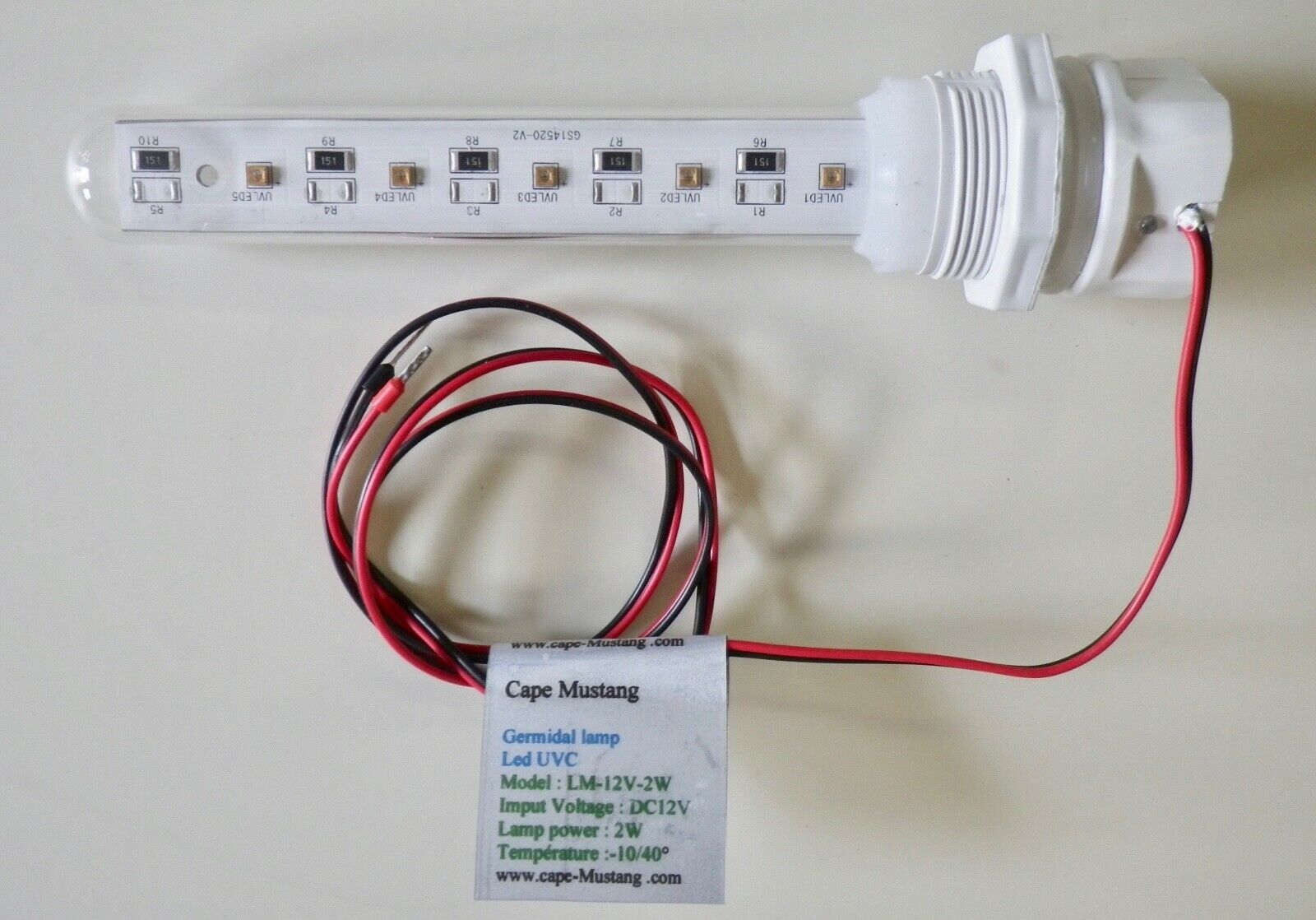

UV Strahler dieser hat 2x 2,5 Watt, der Anbieter hat auch welche mit 1x2,5 oder 2 Watt im Angebot. Beim Bestellen darauf achten eine 12 Volt Version zu kaufen. Bezugsquelle
Die sehen neuerdings etwas anders aus, neue Bezugsquelle.
UV LED Strahler
UV LED Strahler

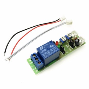

Intervall Zeit Relais Anbieter / Bezugselle

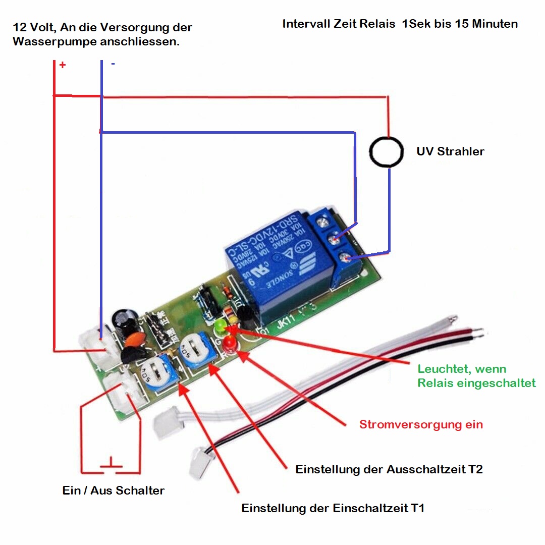

Prinzip Schaltung
Prinzip Schaltung

Den UV Strahler so weit wie möglich unten einbauen, so das dieser möglichst im Wasser ist, so ist die Wirkung am größten. Ein Strahler reicht für einen 100 Liter Tank.
Bei größeren oder mehren Tanks können mehre Strahler verbaut und parallel geschaltet werden.
Der von mit empfohlene Strahler hat 2 x 2,5 Watt.
Anschließen nach Plan. Beim Testen Vorsicht! UV Strahlung ist schädlich für die Augen!
Da die Wasserpumpe meist in der Nähe des Wassertanks ist, bietet es sich an, diese Schaltung der Einfachheit halber, an die Stromversorgung der Wasserpumpe anzuschließen da dieser meistens passend in der Nähe ist.
Im Prinzip ist es aber egal woher man die 12 Volt Versorgungsspannung nimmt.
Den optionalen Ein / Aus Schalter an einen beliebigen Ort im Fahrzeug installieren oder weglassen und stattdessen eine Drahtbrücke einsetzen.
Die Einschaltzeit T1 auf ca. 10 Minuten einstellen, die Ausschaltzeit auf 15 Minuten oder länger einstellen.
Wenn das Gerät einige Stunden gelaufen hat, kann man es mit dem Schalter auch einen Tag oder einige Stunden abschalten z.B. über Nacht.

Wenn die Wasserpumpe eingeschaltet wird bekommt die Schaltung Strom (Bei ausgeschalteter Pumpe wird eine Desinfektion eh nicht gebraucht.) , die rote LED auf der Timer Platine sollte leuchten.
Das Relais wird in Intervallen von 10 Minuten eingeschaltet die grüne LED leuchtet. Dann folgen 15 Minuten Pause (Strom sparen), dann läuft der UV Strahler wieder für 10 Minuten u.s.w. in Intervallen.
10 Minuten reichen aus um alle Keime / Bakterien im Wassertank abzutöten. Chemikalien werden nicht mehr gebraucht. Denkt daran, das dies nur für den Tank, nicht für Rohrleitungen und den Boiler gilt.

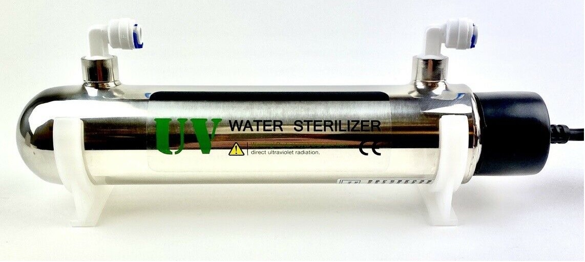

2.) UV Strahler in der Rohrleitung
UV Strahler im Wasserdurchfluss
Vorteil: Das Wasser wird unmittelbar in der Nähe des Wasserhahns behandelt.
Nachteil: Wasser in den Rohrleitungen / Schläuchen (davor & dahinter) im Boiler und im Tank wird vom UV Licht nicht erreicht und kann verkeimen. Bei Mehren Wasserentnahmestellen müssen mehre System verbaut werden (gff. getrennt für heiß und kalt Wasser).
Durch den schnellen vorbei Fluss wirkt die UV Strahlung nur kurz ein und weniger Keine / Bakterien werden abgetötet.
Also alle hat vor und Nachteile, welches System am sinnvollsten ist muss von Fall zu Fall entschieden werden.

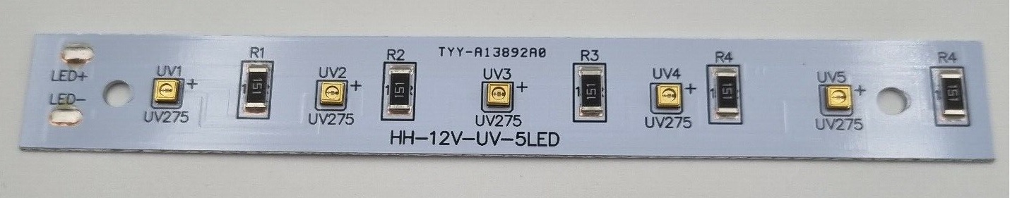

Man nehme einen, oder gff. zwei UV LED Streifen Bezugsquelle
UV LED Streifen
UV LED Streifen
Das Wasser muss dann durch ein dickwandiges Quarz Glasrohr geleitet werden. (Es muss Quarzglas sein, sonst funktioniert es nicht.) Normales Glas lässt kein bzw. wenig []UV Licht durch[/url].
Die UV Streifen werden von außen mit schwarzen Isolierband auf das Glasrohr geklebt.
