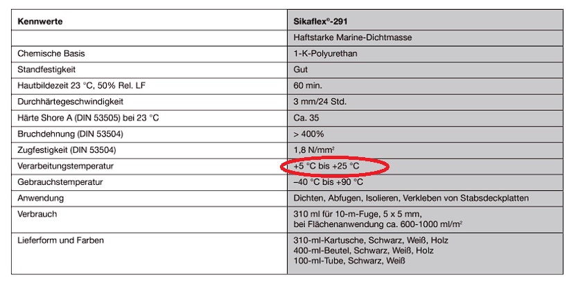

Vorsicht bei der Verarbeitung von Sikaflex (oder ähnlichen) bei extremen Temperaturen.
Die Verarbeitung darf nur zwischen +5°C und 25°C erfolgen.

Da die Klebeflächen mit einer Geschwindigkeit von 3mm in 24 Stunden durchhärten, müsste dann das Fahrzeug 4 bis 5 Tage in einem klimatisierten Raum stehen.

Im Zweifel das Datenblatt / die Anleitung des Herstellers zu Rate ziehen.

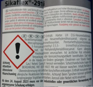

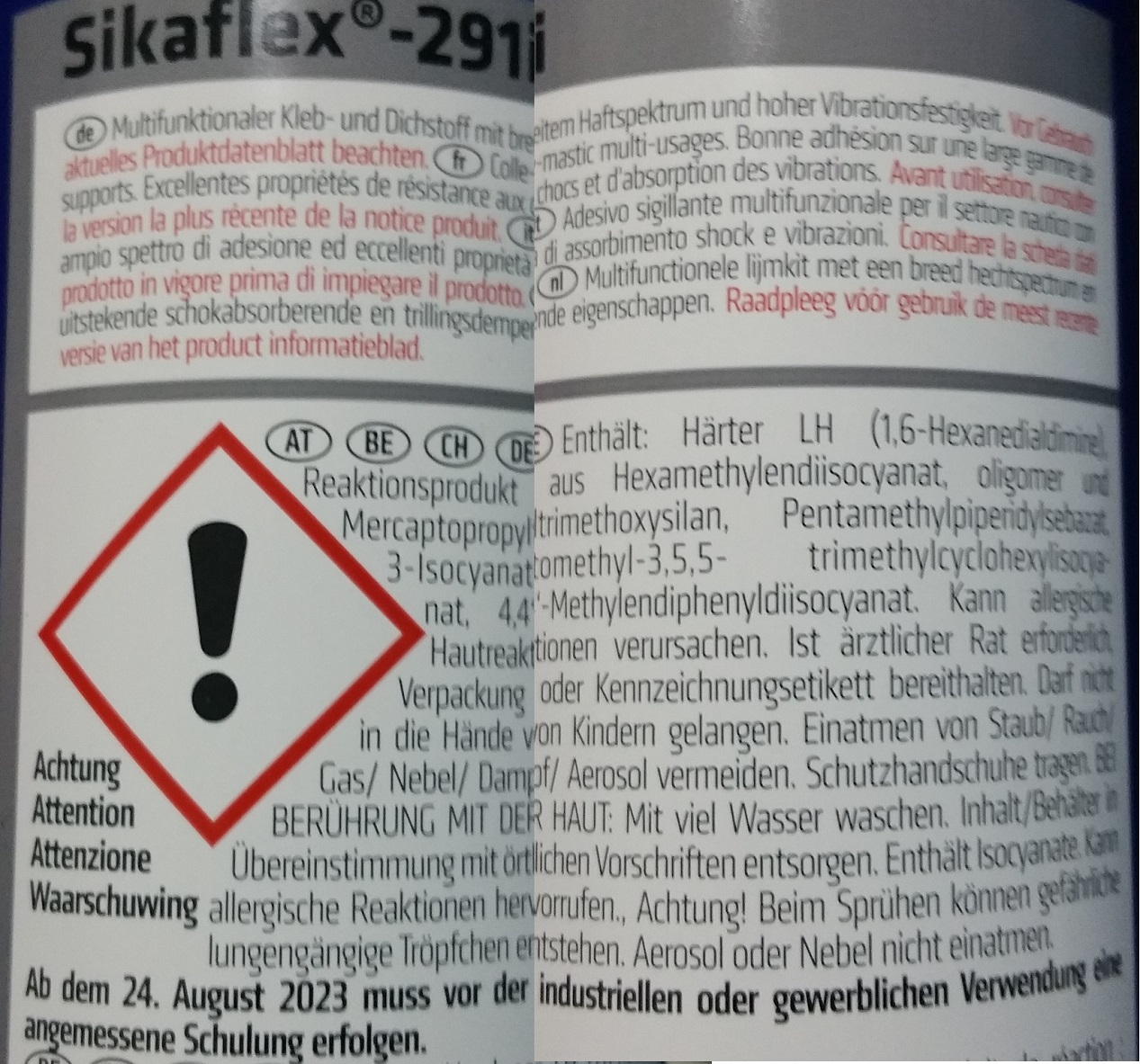

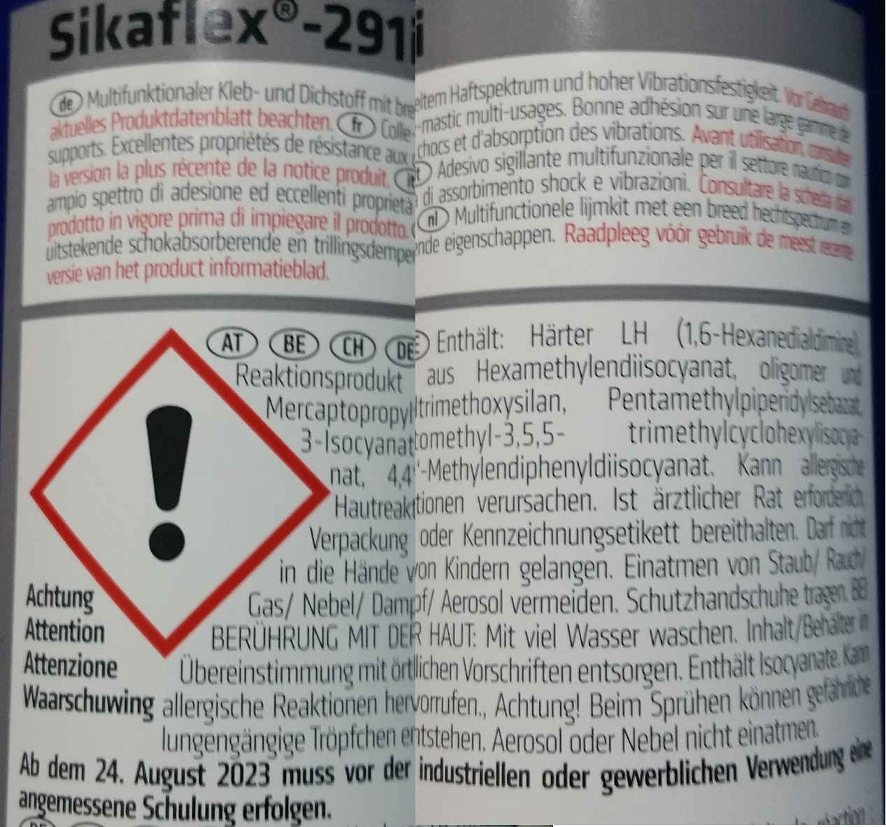

Aus diesem Grund darf dieses Klebe- / Dichtungsmittel ab August 2023 nur noch von geschulten Mitarbeitern verwendet werden.
