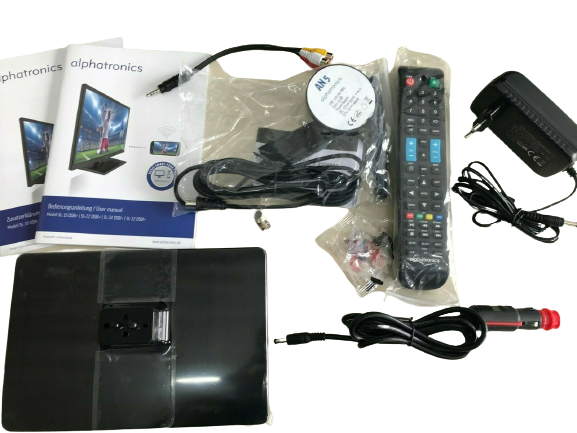

Zubehör
Zubehör
Das Zubehör im Einzelnen:
Fernbedienung
230Volt Netzteil
12Volt Stromversorgungskabel
Stand Fuß
Bedienungsanleitung
Chinch Adapter

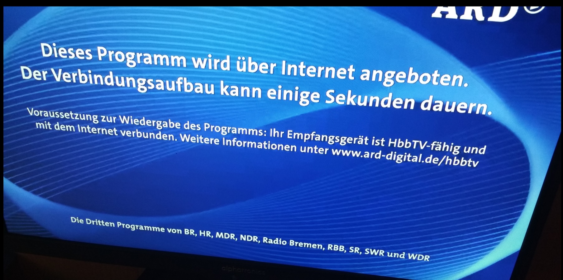

Ich habe zuerst den Fernseher mit der mitgelieferten DVB-T2 Antenne getestet. Nach dem verbinden mit meinen W-LAN Router, hat sich das Gerät einige Updates für die Android Smart-TV Anwendungen heruntergeladen und installiert. Die Sendersuche über DVB-T2 lief unspektakulär. Wünschenswert währe eine Funktion, welche es bei der Automatischen Sendersuche erlaubt, nur Freie Sender in die Senderliste aufzunehmen. Der Name des Anbieters Freenet ist schon eine Lüge der größte Teil der HD Sender befindet sich hinter eine Paywall und kostet ein Abo. Dafür muss man ein CI-Interface und eine Smartcard von Freenet nachkaufen. Jedoch sendet Freenet einige Sender nicht über DVB-T2 sondern mit HbbTV über das Internet, dies habe ich nicht ans Laufen bekommen.
HbbTV
HbbTV
Der Schnappschuss ist etwas schief geraten, aber man sieht was ich meine.
Möglicherweise liegt dies an einem Fehler von mir oder an der Firmware des Gerätes, jedoch befindet sich auf dem Karton das HbbTV Logo und im Katalog von 2021 wird diese Funktion auf Seite 13 beworben.
Ich versuche dies nun mit dem Support von Alphatronics zu klären. Die Frage ist ja, ob man diese Funktion in einem Camping Fahrzeug wirklich braucht. Nein, nicht unbedingt, da man auch in diesem Bereich immer öfters Internetzugänge hat, fällt dies unter die Kategorie "nett zu haben".
Nachtrag: Ich habe jetzt von Alphatronics erfahren, das das Gerät zur Zeit kein HbbTV unterstützt. Dies war anfangs geplant, man hat sich dann jedoch für eine andere Platine entschieden, welche dies nicht unterstützt. Jedoch waren zu diesem Zeitpunkt die Kartons und Kataloge bereits gedruckt. Auf den Kartons neuerer Geräte findet sich das HbbTV Logo nicht mehr. Man überlege jedoch bei Alphatronics die HbbTV Funktion per Software Update nachzuliefern.

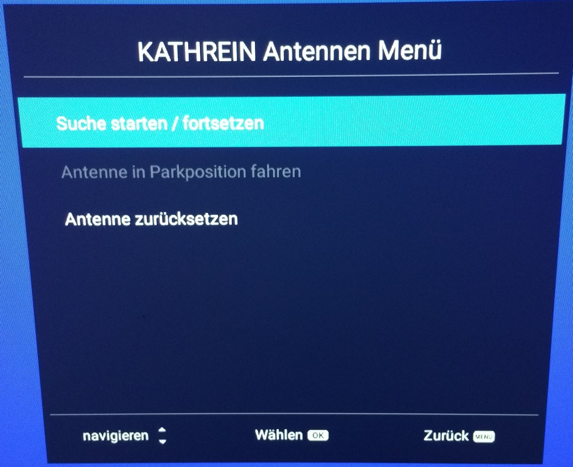

Nun versuchte ich das Gerät an eine automatische Dreheinheit 650 GPS von Kathrein anzuschließen um diese damit zu steuern. Die wollte nicht funktionieren. DAs TV Gerät erkannte die Sat Anlage einfach nicht. Um herauszufinden ob es am TV Gerät oder an der Sat Anlage lag, habe ich mir einen Vorgänger des TV Gerätes SL-22 DSB+ IK aus einer funktionierenden Anlage ausgeliehen. Mit diesem funktionierte die Steuerung der Sat Schüssel einwandfrei. Also lag es am TV Gerät.
Nachdem ich eine email an den Alphatronics Kundendienst geschrieben hatte, bekam ich ein DHL Retouren Marke per email zugesendet um das Gerät einzusenden. Nachdem das gerät zurück war konnte ich weitermachen. Laut Reparatur Bericht war ein Kabel defekt, welches auf Garantie ausgetauscht wurde. Die SAT Anlage wurde nun einwandfrei erkannt und angesteuert. Nach dem Sendersuchlauf auf Astra waren alle freien Programme einwandfrei zu empfangen.
Im Gegensatz zum alten Vorgänger Gerät, welches ich zu testen verwendet hate wurde im Kathrein Cap Menu nicht die Version der Firmware angezeigt, was sich hinterher als Problem herausstellen sollte.

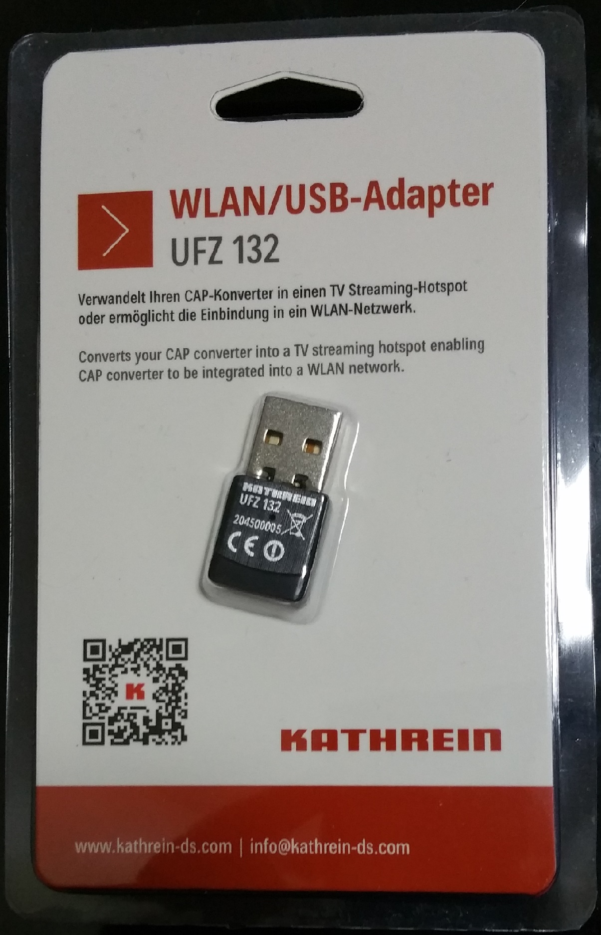

Für den Cap-Konverter, gibt es ein APP von Kathrein, um diese zu benutzen muss ein spezieller Wlan-Stick UFZ132 von Kathrein in den USB Port des CAP-Konverters gesteckt werden. Dieser kann das W-Lan vom TV Gerät nicht mitbenutzen, weil Kathrein und Alphatronic das Konzept nicht komplett durchdacht haben. (Sowohl der Cap-Konverter als auch das TV Gerät verfügen über einen Ethernet Anschluss, hätte man diese intern über einen HUB verbunden, währen beide Geräte im Netz.) Ich bin mir nicht sicher, wie schwer es gewesen wäre dies zu realisieren.
Kathrein WLAN-Stick
Kathrein WLAN-Stick

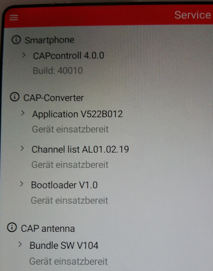

Der WLAN Stick ist eine neuere Version des UFZ 131, welcher nicht mehr lieferbar ist. Ich habe viel Zeit gebraucht um diesen ans laufen zu bekommen. Hinterher stellte es sich heraus, das dieses an einer veralteten Firmware des Cap-Konverters lag, welche die neue Version des WLAN-Sticks nicht unterstützte. Da Alphatronic mir zugesagt hatte die Firmware auf dem Gerät im Rahmen der Reparatur zu aktualisieren, bin ich davon aus gegangen, das die neuste Version installiert ist. Da das Menu wie oben beschrieben die Version nicht mehr anzeigt, war das ganze ein Blindflug. Ich habe dann von dem Vorgängergerät den da vorhandenen UFZ 131 probiert und siehe da, dieser funktionierte. In der CAP App von Kathrein habe ich dann gesehen, das die Firmware v5.00 auf dem Cap-Konverter installiert war. Ich habe dann diese Firmware auf die neuste Version v.5.22 aktualisiert und der UFZ 132 Stick funktionierte.
So zeigt die App die Firmware Versionen an

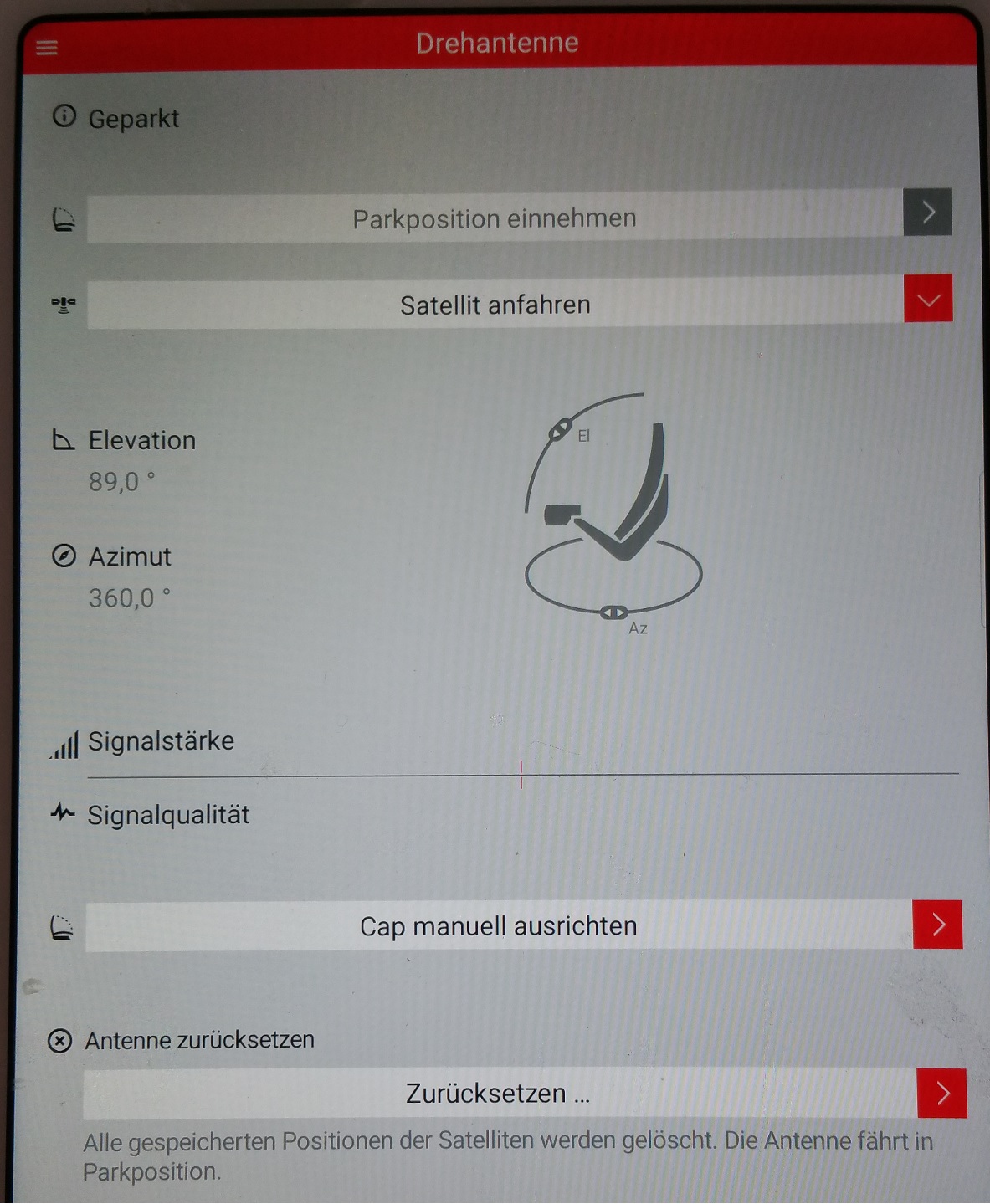

Mit der App kann die Sat Schüssel manuell gesteuert werden

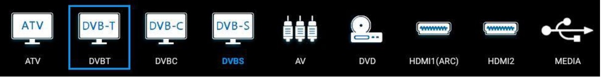

Das Gerät verfügt über eine Reihe von Eingangsquellen, welche man nach dem drücken der Taste "Source" auf der Fernbedienung auswählen kann.
ATV steht für Analoges TV, in Deutschland nicht mehr gebräuchlich.
DVBT steht für Digital Video Broadcasting – Terrestrial, hierunter verbirgt sich auch das in Deutschland gebräuchliche DVB-T2 (die 2 steht für Version 2)
DVBC steht für Digital Video Broadcasting – Cable, dies ist digitales Kabelfernsehen im Wohnmobil nur selten auf Camping Plätzen verwendet, welche einen Kabelanschluss anbieten.
DVBS steht für Digital Video Broadcasting – Satellite, dies ist digitaler Satelliten Empfang oft in Wohnmobilen verwendet.
AV steht für Audio/Video-Link, hier der Eingang für Chinch Stecker (beiliegender Adapter wird gebraucht), verwendet z.B. für Spiele Konsolen.
DVD steht für Digital Versatile Disc, hier ist der im Gerät vorhandene DVD Player gemeint.
HDMI 1 (ARC) steht für High Definition Multimedia Interface, ARC steht für Audio Return Channel
HDMI 2 steht für High Definition Multimedia Interface, Ein hochauflösender digitaler Video Eingang, zum Beispiel Spiele Konsolen.
Media hier können Audio und Video Dateien von USB Sticks abgespielt werden.
