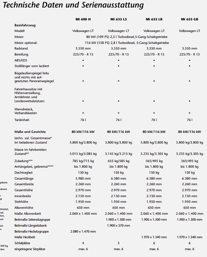

Eigentlich müsste auch so schon 3,8t gehen. Adiere die Achen 1600kg + 2240kg = 3840kg und noch etwas Reserve.
FAhre mal unverbindlich beim TÜV vorbei und frage ob die die dies so zur Eintragung bescheinigen würden.
Du kannst auch ein email an Nutzfahrzeuge@Volkswagen.de , unter Angabe deiner VIN ,schreiben und dort nachfragen.
Sollten die dir dies bestätigen, kannst du es in Straßenverkehrsamt eintragen lassen.
Karmann hat ja auch die längeren Missouri mit 3,8t verkauft.

Es hat Karmann Missouris gegeben mit 3,8t , keine Ahnung welche Vorderachse die hatten. Vielleicht mal in den Karmann Whatsapp oder Facebook Gruppen fragen ob jemand so ein Fahrzeug hat und dir eine Kopie des Fz Scheins schicken kann. Vielleicht kann man damit den TÜV überzeugen.
Schau mal in deinen Fz Schein eigentlich hatten auch die alten Fahrzeuge eine 1750er Vorderachse.
