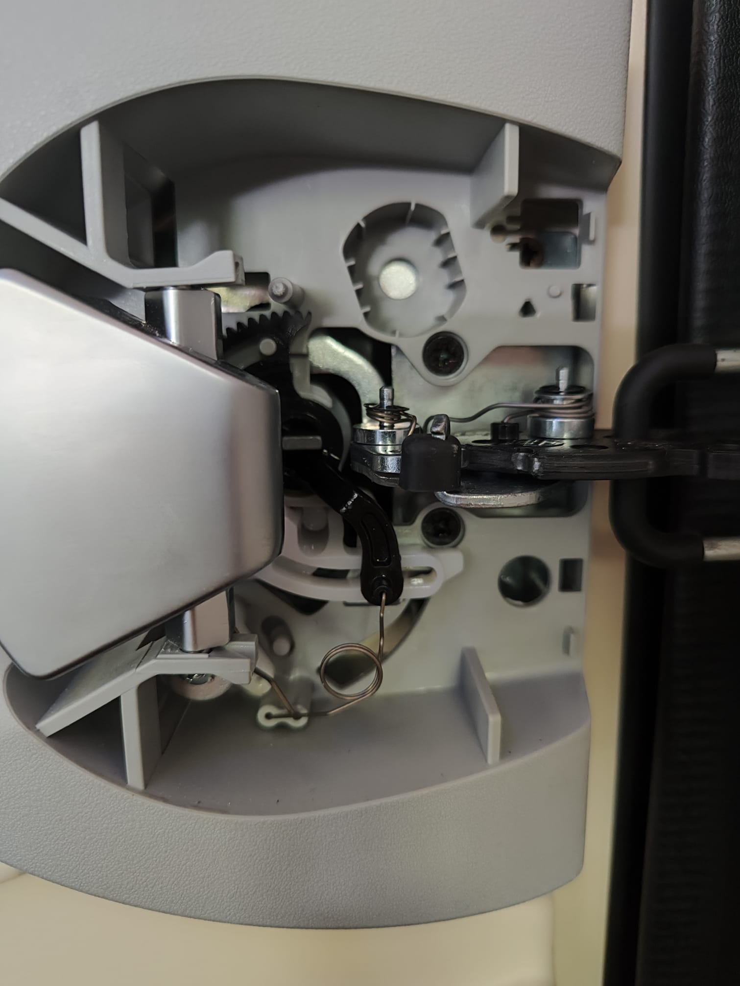

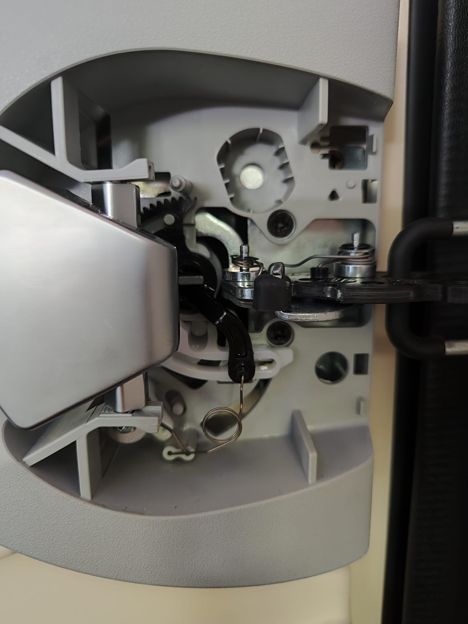

Wenn jemand bei seinem 2022 er Fahrzeug das Problem hat, das sich die Aufbautüre nicht mehr abschließen lässt, das Schloss öffnen und unten die Feder, welche herausgesprungen ist, wieder einhängen.
Die Feder unten ist abgesprungen.
Sollte dann so aussehen.
