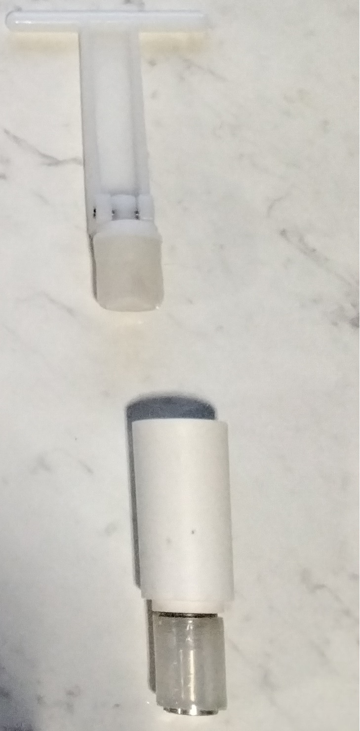

Der Lenzstopfen im Frischwasser Tank besteht aus 2 Teilen.
Der obere Teil lässt sich einfach herausziehen, indem man den Hebel nach oben klappt.
Hier ab 35Sek zu sehen:
Leider ist das Video unvollständig Ahorn hat vergessen zu beschreiben, wie man den unteren Stopfen herausbekommt.
Ich habe mir dies nun mal genau angesehen und bin hinter das Geheimnis der unteren Stopfen (Verlängerung) gekommen. Angeblich lässt sich das Teil nur sehr schwer herausziehen. Diesen muss man nach links einige Umdrehungen aufdrehen,
dann löst sich einen Schraube, die einen Konus in das Gummi unten zieht und der Stopfen (Verlängerung) lässt sich leicht herausziehen. Beim Hineinstecken, nach rechts festdrehen.
Dieser 2. Stopfen hat die Funktion, das er 20 Liter Wasser im Tank lässt. Dies reicht dann zum Fahren, wenn man mit dem Fahrzeug hart an der Gewichtsgrenze fährt und Gewicht sparen muss.
Oberer Lenzstopfen und Verlängerung
Lenzstopfen und Verlängerung Oberseite

der Stopfen ist für den im Dez 23 gelieferten ACT 660 zu gering. Weist 21,4mm und angezogen 23,1. Der bestehende - wenn er sauber schließt - steht auf 24,4mm. Den obigen kann ich "umgelegt" problemlos drehen und auch wieder entnehmen. Der untere Teil des orig. Stopfens ist nahezu ganz herausgedreht. Auf dem Pic bei genauem Hinsehen erkennbar.[img][img]
