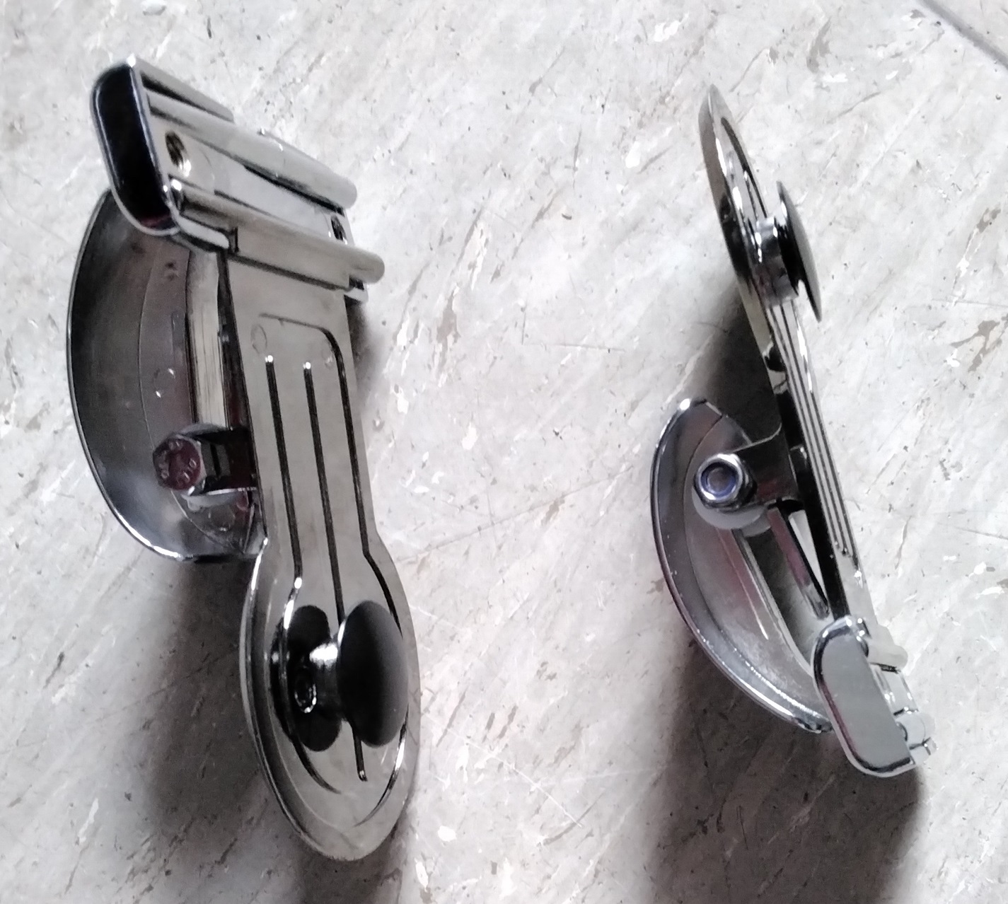

Wer Probleme damit hat, das die Herd oder Waschbeckenabdeckung ständig herunter fällt..... Das Scharnier muss nur eingestellt werden, dafür hat es an der Seite eine Schraube. Nur weis das weder die Bude, die die Fahrzeuge zusammen bastelt noch Ahorn. Das gilt auch für die Herdabdeckung. Einfach diese Schraube leicht anziehen und der Deckel gleitet ganz sanft herunter. Im Auslieferungszustand ist diese selbst sichernde Schraube lose, lässt sich gff. etwas schwerer drehen und miss mit einen weiteren Schraubenschlüssel auf der anderen Seite gegengehalten werden. Diese drückt dann zwei Nylonbuchsen zusammen, was dann verhindert, das die Scheibe fällt. Man kann die so einstellen, das diese nur mit einem sanften Zug mit der Hand zugehen oder auch so, das diese sanft heruntergleiten.

Ich habe das Problem einfach durch einen Klettverschluss gelöst. Ein Teil auf das Abdeckglas und den anderen Teil auf den Anschlagpunkt an der Wand geklebt. ...und es hält.

Bei mir ist die Herdabdeckung trotz voll angezogener Schrauben (danke an den TE) immer noch sehr leichtgängig. Ich habe ein Bändsel durchs Loch in der Glasscheibe gezogen und hänge die Schlaufe in einen an die Wand geklebten Handtuchhalter.
