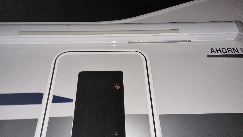

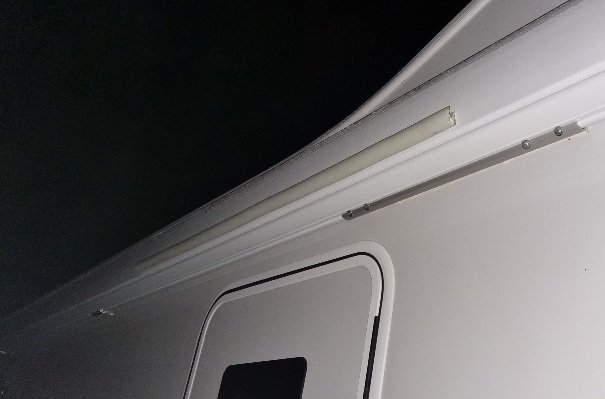

Guten Morgen.
Gestern hatten wir doch tatsächlich 10°C.
Das habe ich gleich genutzt um die Regenrinne an die Markiese zu kleben.
Beiträge: 72
Re: Wasser vom Dach Canada AE
#9 Beitrag von mercedesstrich8 »
Das sieht gut aus, sollte klappen!
