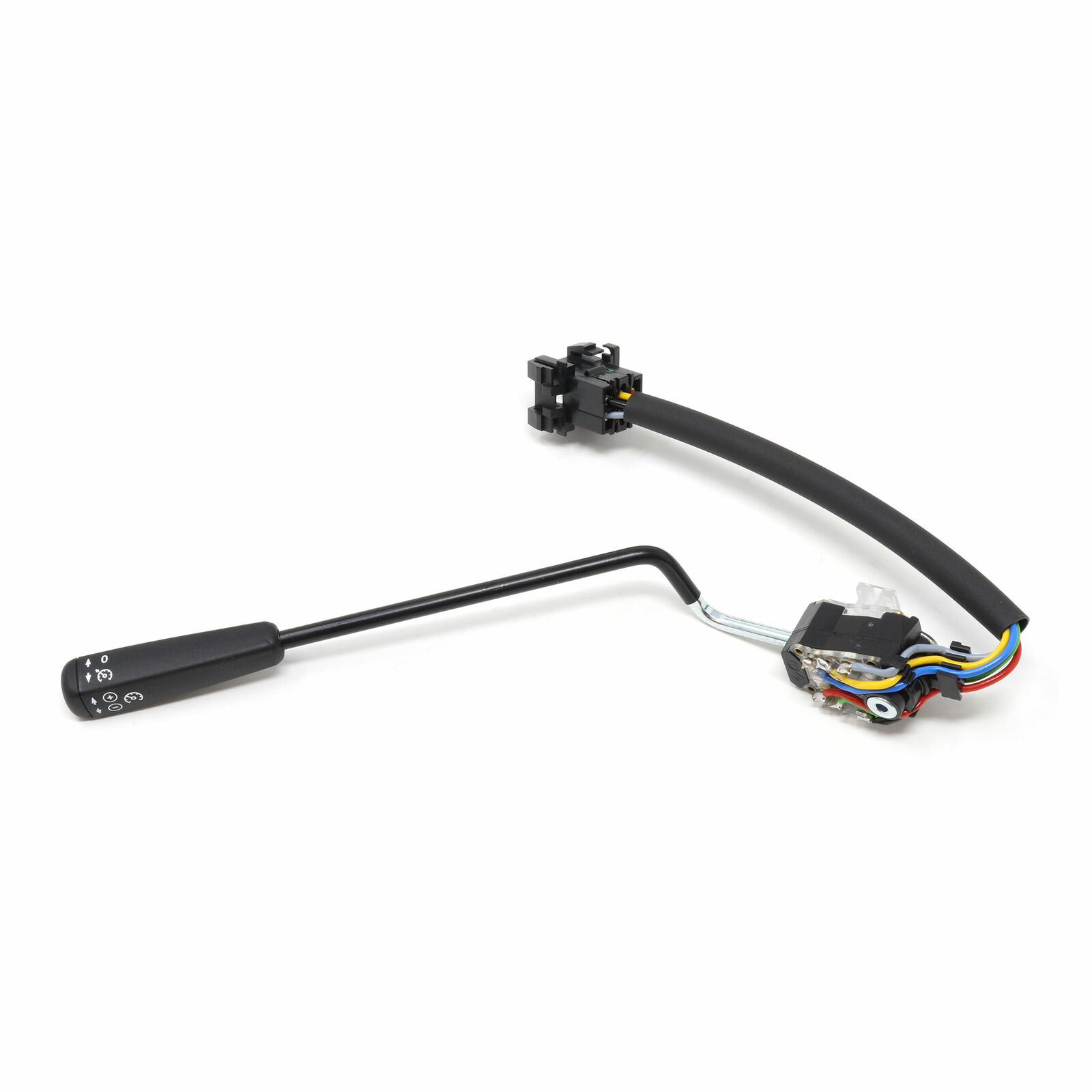

Den original Tempomat Schalter ( GRA Schalter ) bekommt man hier:
https://originalteilemarkt.de/schalter- ... 04-2818914
Das ist ein neuer Schalter für 108.- € , passend für LT2 und Sprinter (welcher Baugleich ist).
Teilenummern: VW LT 2D0953504 ; Mercedes Sprinter A0015401445 beide sind baugleich.

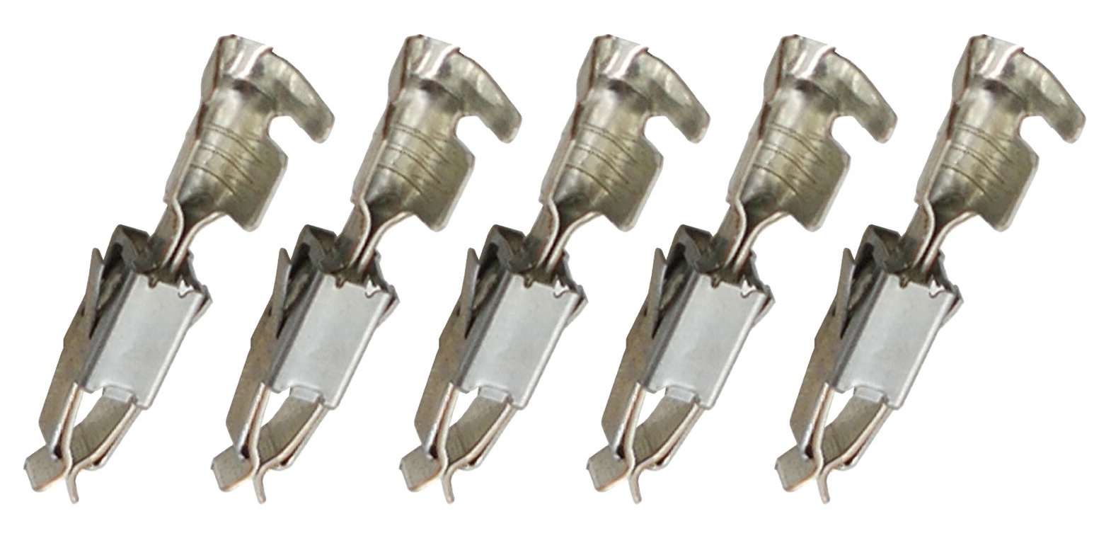

Wer die Steck-kontakte für den Anschluss ans Motorsteuergerät sucht.....
Einzeln:
ebay Art. Nr. 321933707484 , es sind die Teile, die auch VW verwendet.
Diese werden als "Junior Power Timer" bezeichnet.
Fertige Kabel:
Zum anflicken ebay Art. Nr. 401661704528 10 Stück für 6,99.-€ erheblich preiswerter als VW (1 Stück 10.-€)
Diese einfach an die Kabel zum Schalter anlöten, Schrumpfschlauch drüber schrumpfen, fertig. Der Vorteil ist, die haben direkt die Dichtung.
Bei den einzelnem Steck-Kontakten tuts ein kleiner Tropfen UHU oder Silicon etc..

Bei meinem LT28 sind die Pins am Motorsteuerteil viel feiner. Woher kriegt man denn die?
Beiträge: 154
Re: Tempomat nachrüsten LT II
#5 Beitrag von dieter »
Auf dem Foto sind diese stark vergrößert. Bei VW / VAG zahlst du Mondpreise dafür mal bei ebay oder im Elektronik Fachhandel suchen. Schau mal ob es di Junior in verschiedenen Größen gibt, ansonsten sollte die passen.

#6 Beitrag von MarcelS »
dieter hat geschrieben: 10.09.2022, 13:27 Auf dem Foto sind diese stark vergrößert. Bei VW / VAG zahlst du Mondpreise dafür mal bei ebay oder im Elektronik Fachhandel suchen. Schau mal ob es di Junior in verschiedenen Größen gibt, ansonsten sollte die passen.
leider alles zu Gross, aber Danke
