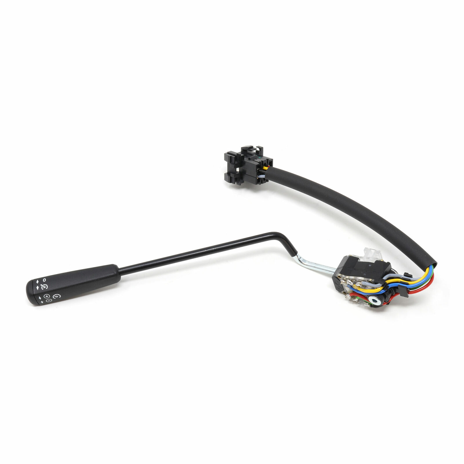

Beim Sprinter ist es genauso einfach , wie beim LT II , einen Tempomat nachzurüsten. Es muss eigentlich nur der Schalter gekauft und eingebaut werden sowie ein Kabel an das Motorsteuergerät angeschlossen werden.
Nach der Freischaltung läuft der Tempomat dann. Es gibt bei Ebay & Ebay Kleinanzeigen oft fertige Bausätze, die aber oft viel teurer sind, als die einfache Selbstbaulösung.
Teilenummern: VW LT 2D0953504 ; Mercedes Sprinter A0015401445 beide sind baugleich.

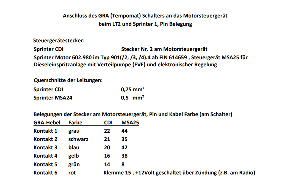

Die Codierzahl lautet 161 005 076 zum freischalten.

http://mieter.kopter-support.de/tempomat.pdf
