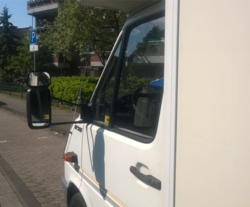

Es ist möglich, Weitwinkelspiegel nachzurüsten. Es ist egal ob man diese von VW für den LT oder die von Mercedes für den Sprinter verwendet, diese sind baugleich. Die Montag ist sehr einfach, eine gute Anleitung liegt bei.
Angebote findet man oft auf ebay. Mercedes Teile Nummer (Sprinter) B66560397 links und B66560398 rechts.
Diese Weitwinkel Spiegel, lassen sich auch seitenverkehrt von unten am Hauptspiegel befestigen.
Diese passen auf den LT Modellreihe 2 ab 1997 (Missouri).
Dies erhöht die Verkehrssicherheit erheblich, besonders beim rechts Abbiegen übersieht man nicht mehr so leicht einen Radfahrer im toten Winkel.Angebote findet man oft auf ebay. Mercedes Teile Nummer (Sprinter) B66560397 links und B66560398 rechts.
