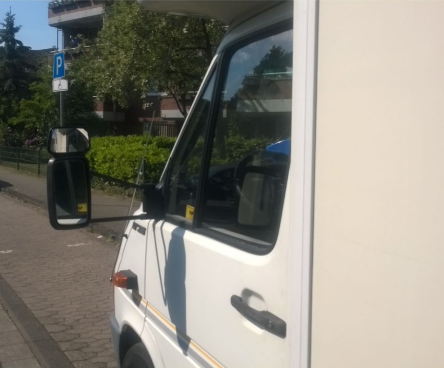

Es ist möglich, Weitwinkelspiegel z.b. beim Sprinter nachzurüsten.
Es ist möglich, Weitwinkelspiegel nachzurüsten. Es ist egal ob man diese von VW für den LT oder die von Mercedes für den Sprinter verwendet, diese sind baugleich. Die Montag ist sehr einfach, eine gute Anleitung liegt bei.
Angebote findet man oft auf ebay. Mercedes Teile Nummer für den Sprinter B66560397 links und B66560398 rechts.
