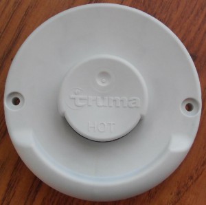

Butan (C₄H₁₀) und Propan (C₃H₈) ist ein Kohlenwasserstoff , wenn Wasserstoff verbrennt entsteht bekanntlich Wasser (Wasserdampf). Dieses kondensiert dann an den kälteren Metalteilen.
Daher das Wasser, was aus dem Kamin läuft und die Seitenwand verschmutzt, weil es Ruß aus dem Kohlenstoff des Gases enthält.

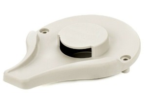

Truma rät übrigens von den Abläufen ab, die bei egay öfters angeboten werden. (Quelle Truma Servceblog)
