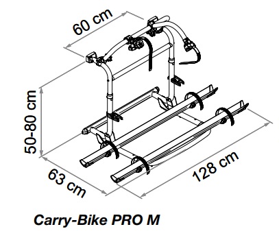

Empfehlenswert ist der Fiamma Carry Bike pro M, dieser lässt sich leicht selbst montieren.

Warum die Ausführung M? Diese hat oben gegenüber den anderen, oben noch eine Querstange, welchen diesen zusätzlich stabilisiert.
