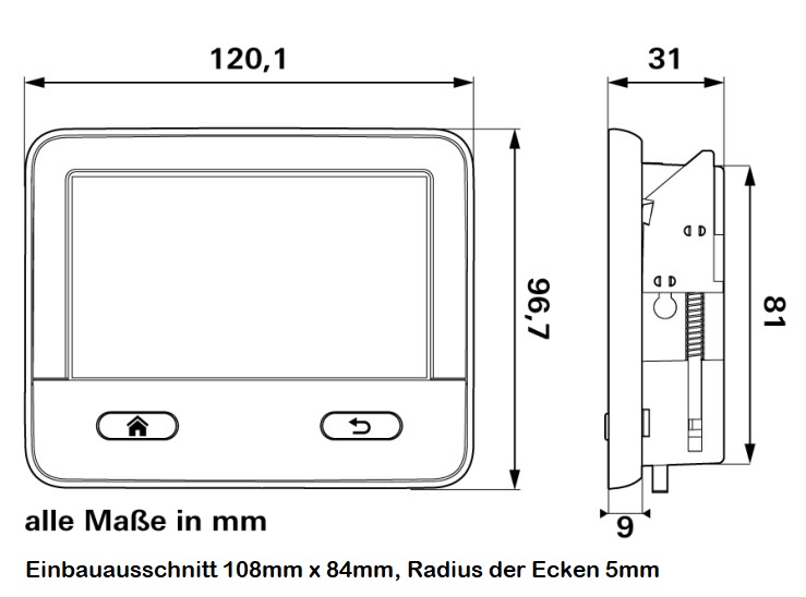

Abmessungen / Einbauausschnitt

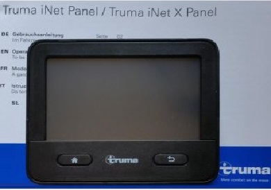

iNet Panel X verpackt
iNet Panel X
iNet Panel X

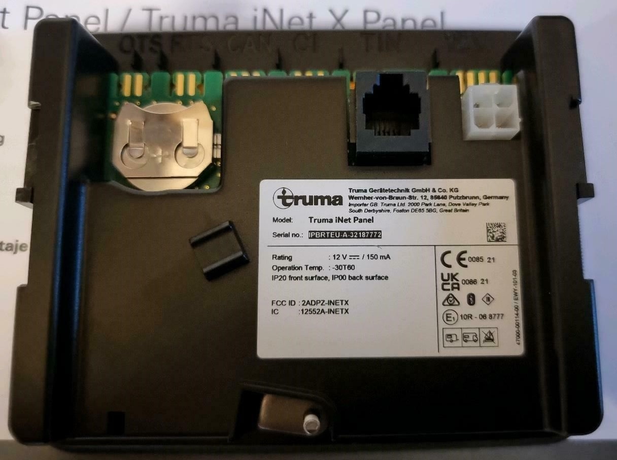

iNet Panel X Rückseite

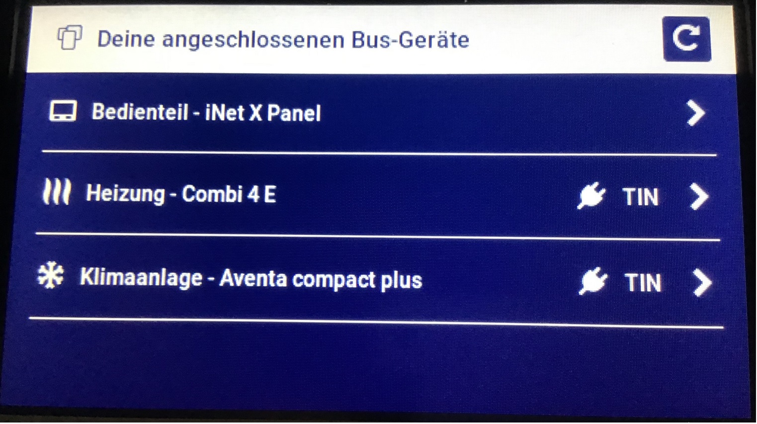

Während der Geräte Suche, wurden zuerst keine Geräte gefunden, das Panel resettete immer wieder in den Startbildschirm. Nach mehren versuchen hat es dann doch geklappt. Ich bin dann in das Hauptmenü gelangt.
Im Konfigurations Menu wurde dann die Combi Heizung, unter Geräte, auch angezeigt.

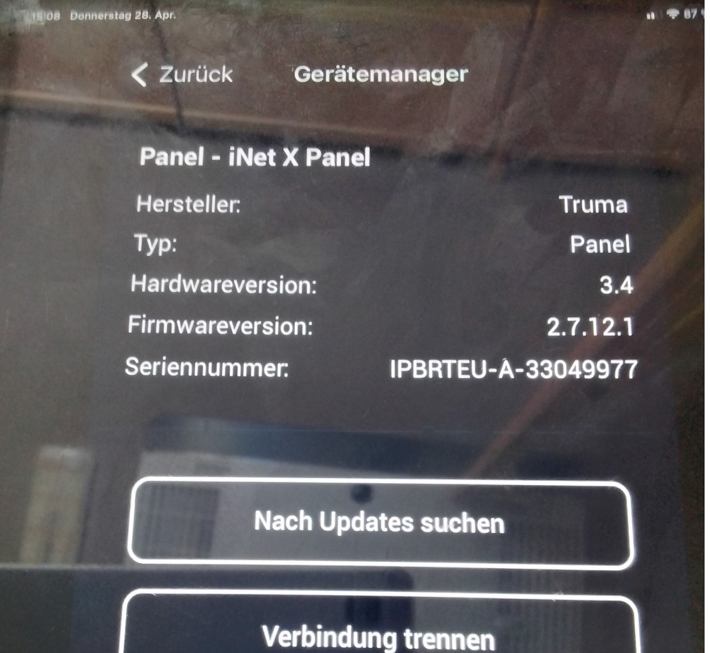

Ich hatte in der Zwischenzeit aber die Truma X App auf einen Apple IPad installiert, nachdem ich mit mit diesem mit dem Panel verbunden hatte, installierte die App ein Update in der Version 2.7.12.1 , damit funktionierte nun auch die Steuerung der Heizung sowohl über die Apple iOS App als auch über die Android App einwandfrei.
Vom iPad abfotografiert. Nach dem Update in der Version 2.7.12.1
Der Geräte Manager in der App, die Heizung wurde erkannt.

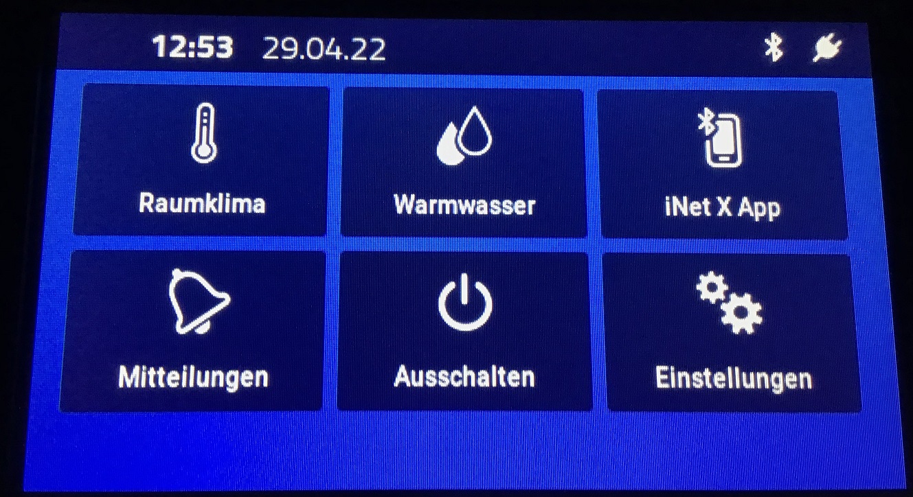

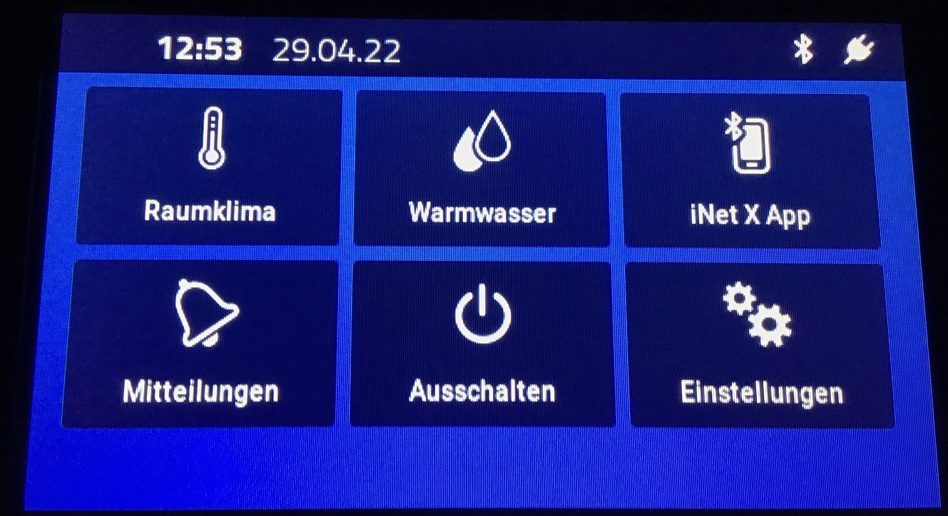

Hauptmenu
Hauptmenu
Oben rechts das Steckersymbol zeigt an, das der 230 Volt Landstrom verfügbar ist. Das Bluetooth Symbol zeigt an, das Bluetooth aktiv ist.

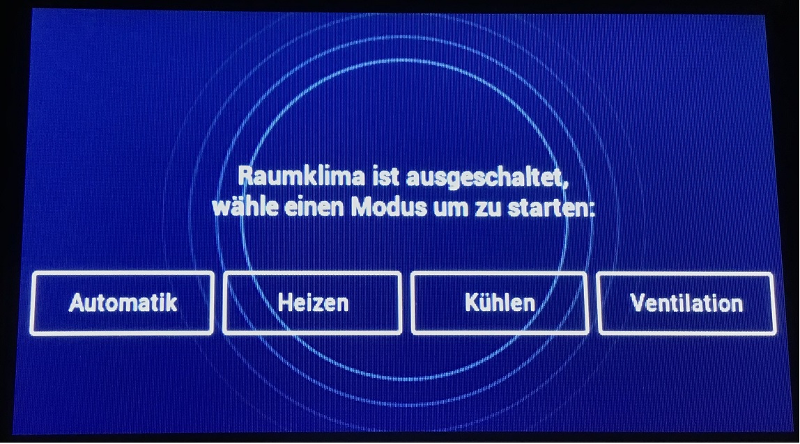

Raumklima Menü
Raumklima Menü
In den ersten 3 Untermenüs wird die Raumtemperatur eingestellt. Im Ventilations Menü die Lüfterdrehzahl.
Im Automatik Menü wird automatsch ausgewählt, ob zum erreichen der eingestellten Temperatur die Klimaanlage oder Heizung gestartet werden muss.

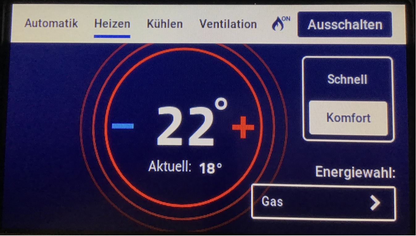

Heizen Menü
Heizen Menü
In der Mitte wird die gewünschte Raumtemperatur eingestellt. Im Untermenü Energiewahl kann bei einer E Version der Heizung eingestellt werden ob mit Gas, Strom oder einem Mix aus beiden geheizt werden soll, Voraussetzung ist, das der 230Volt Landstrom vorhanden ist.

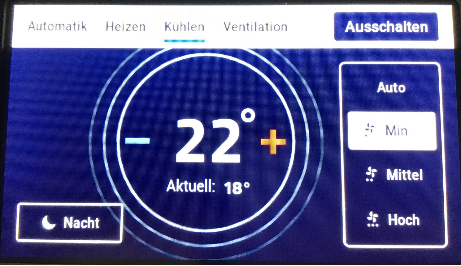

Kühlen Menü der Klimaanlage
Dieses Menü steuert die Klimaanlage. Rechts kann die Drehzahl des Ventilators geregelt werden. der Nacht Modus verringert die Laufgeräusche.

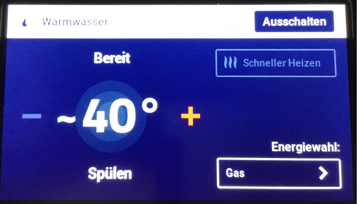

Warmwasser Menü
Warmwasser Menü
In der Mitte wird die gewünschte Wassertemperatur eingestellt. Im Untermenü Energiewahl kann bei einer E Version der Heizung eingestellt werden ob mit Gas, Strom oder einem Mix aus beiden geheizt werden soll, Voraussetzung ist, das der 230Volt Landstrom vorhanden ist.
Schneller Heizen aktiviert einen Boost Modus damit das Wasser schneller heiß wird.

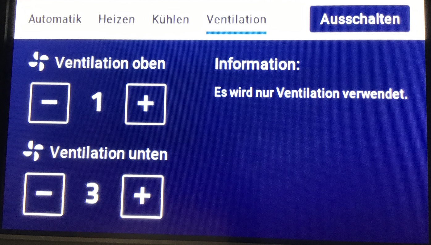

Ventilations Menü
Ventilations Menü
Oben steuert den Ventilator in der Klimaanlage und unten, den Ventilator der Heizung.

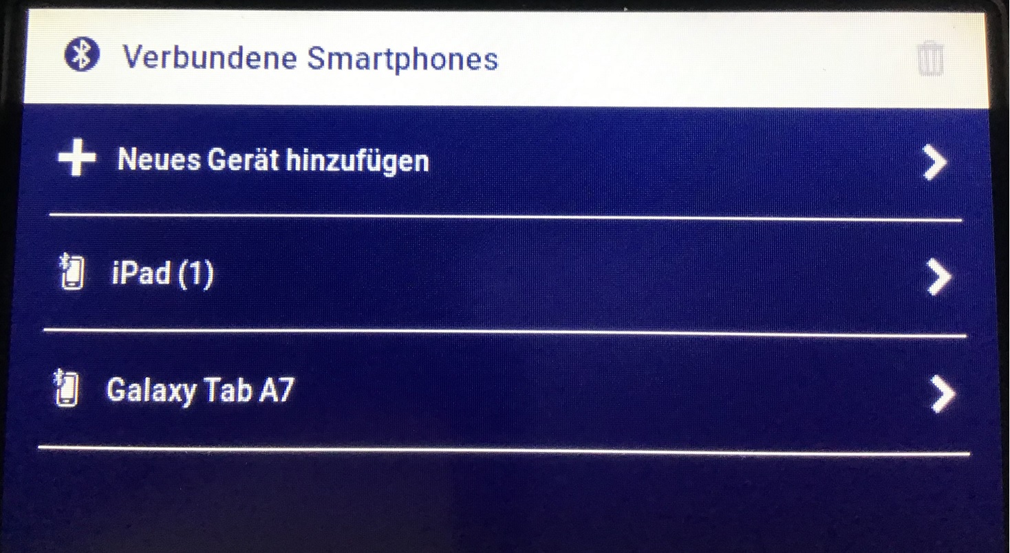

Bluetooth Menü
Bluetooth Menü

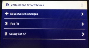

Im Bluetooth Menü können bisher Smartphone und Tablets gekoppelt werden.

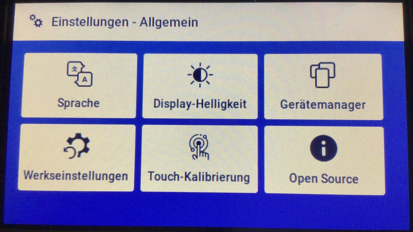

Einstellungen
Einstellungen

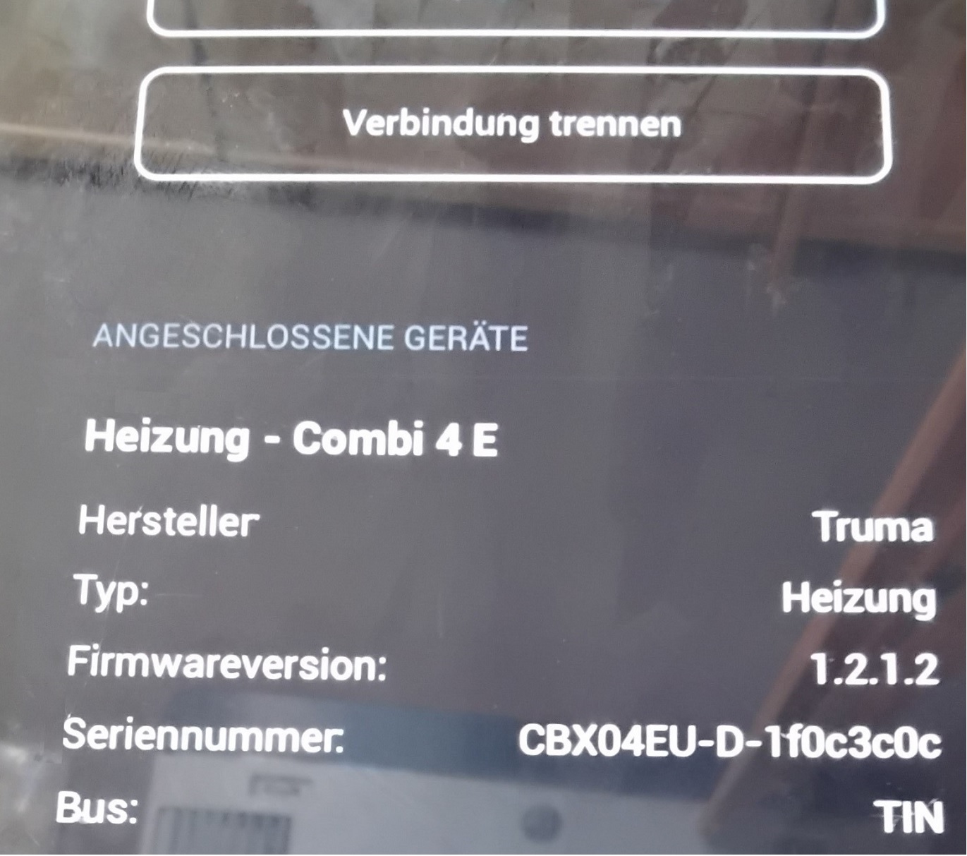

Geräte am Tin Bus
Geräte am Tin Bus
Im Geräte Manager werden, zur Zeit, die am Tin Bus gefundenen Geräte angezeigt.
Das Steckersymbol zeigt an, das der 230 Volt Landstrom verfügbar ist. TIN bedeutet, das dieses Gerät über den TIN Bus angeschlossen ist.
Drückt man auf den Pfeil rechts, wird die Software / Firmware Version, Seriennummer und gff. die Hardware Revision des betreffenden Gerätes angezeigt.

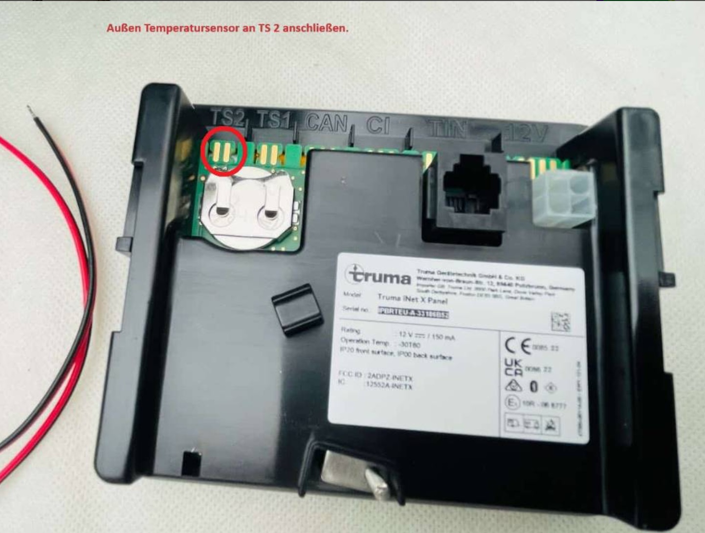

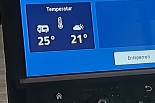

Für das iNet X Panel gibt es eine Möglichkeit einen Außen Temperaturfühler anzuschließen.
Anzeige der Innen und Außen Temperatur
Der Original Außen Temperaturfühler kostet 80.-€
Es geht aber auch preiswerter.
preiswerter Temp. Fühler
Allerdings muss das Kabel angelötet werden.
Bezugsquelle.
