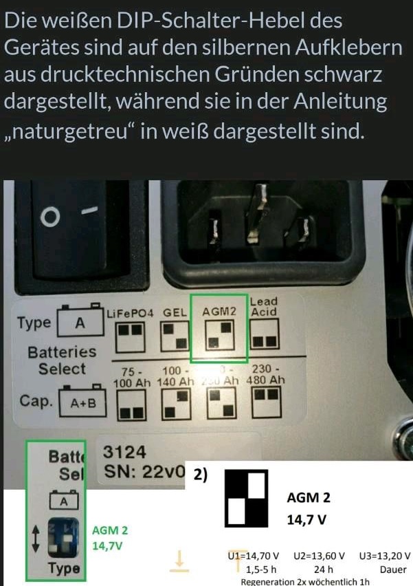

Unterschiede zwischen der Anleitung im Handbuch und dem Aufkleber auf den Geräten bei der Beschreibung der Dip-Schalter Einstellungen.
