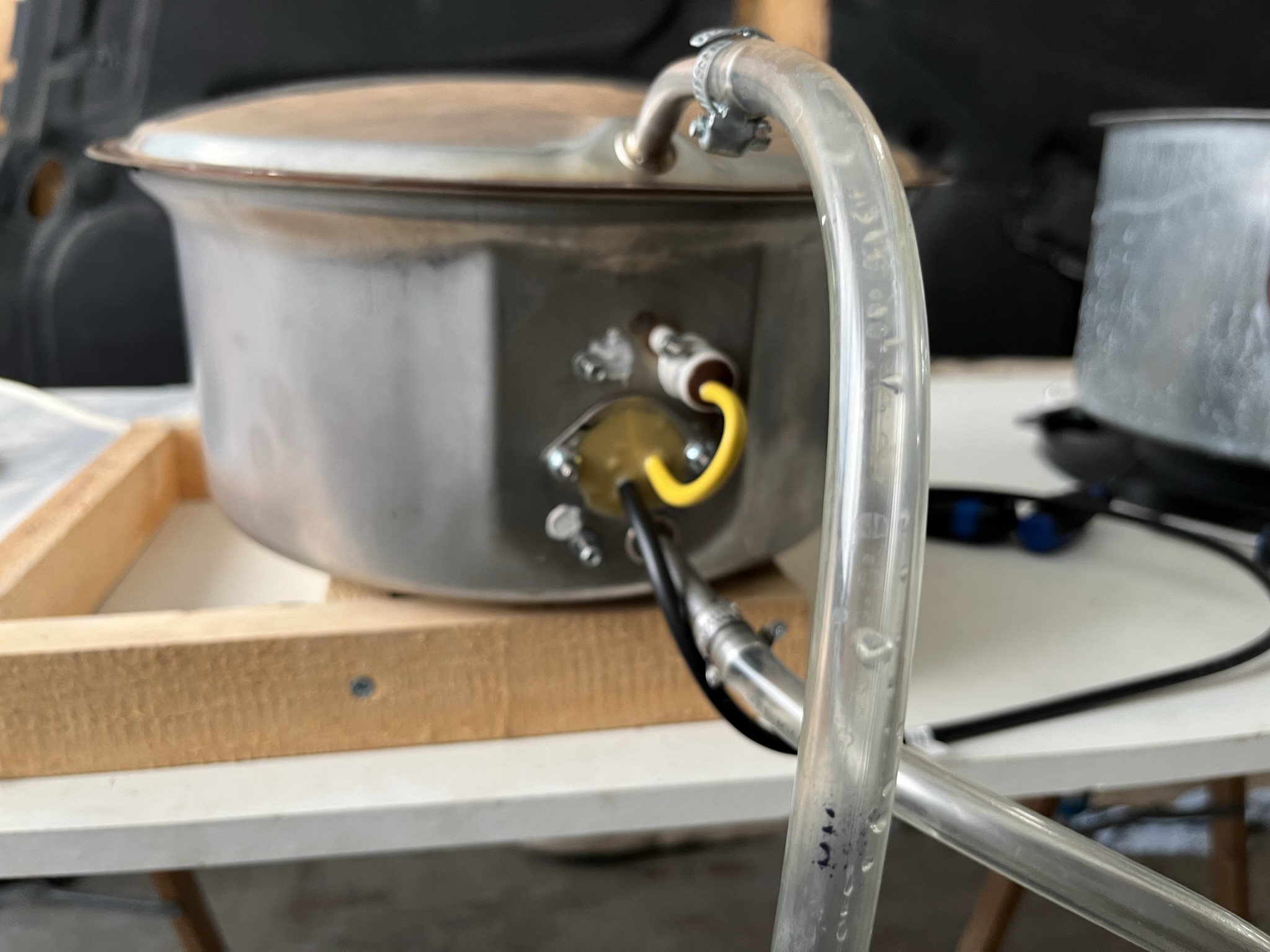

Habe die Reparatur selber durchgeführt. Der 450W Heizstab ist nirgends mehr verfügbar. Habe jetzt den 850W verbaut. Für den zus. Temp.-Schalter habe ich 2 Niro-Gewindebolzen an den Kessel angepunktet.
Leider kann man hier nur schwer Bilder anhängen...

#10 Beitrag von frank »
Sieht gut aus. Wenn man das richtige Werkzeug hat, zum anpunkten.
Das mit den Bildern anhängen ist eigentlich kein Problem.
