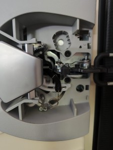

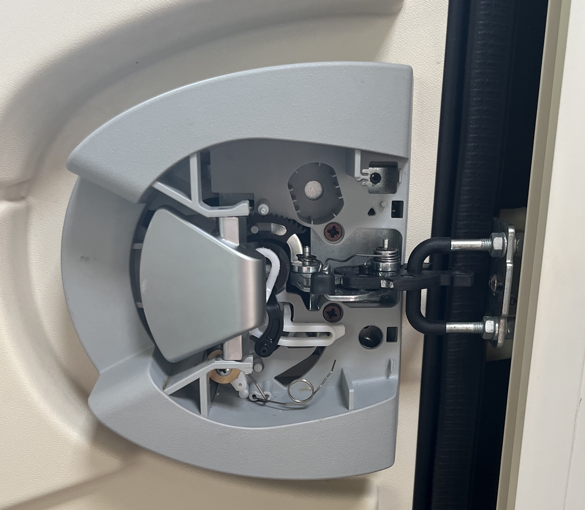

Wenn jemand bei seinem 2022 er Fahrzeug das Problem hat, das sich die Aufbautüre nicht mehr abschließen lässt, das Schloss öffnen und unten die Feder, welche herausgesprungen ist, wieder einhängen.
