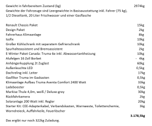

Das wiegt die Zusatzausstattung, die ich mitbestellt habe, laut Ahorn Preisliste. Wobei ich bezweifele, das das E-Winterpaket mit der Truma Heizung 10kg. wiegt.

Haben uns einen Canada AD bestellt und bekommen ihn vorauss. Mitte September. Natürlich auch mit Auflastung. Aber das ist ja mal ne grobe Differenz was du da ge2wogen hast.
Das bedeutet, + weitere Personen und Gepäck könnten selbst die 4 To ggf. knapp werden. Wir werden nach Erhalt bei uns in der Kompostierung auch mal auf die Waage fahren.^

ich wäre glücklich, wenn mein Canada TF fahrbereit nur deine 2974kg hätte. In meinem Schein steht was von 3104kg. Die Differenz würde uns schon das Auflasten (s. anderer von mir wieder erneuerter Thread) ersparen,
