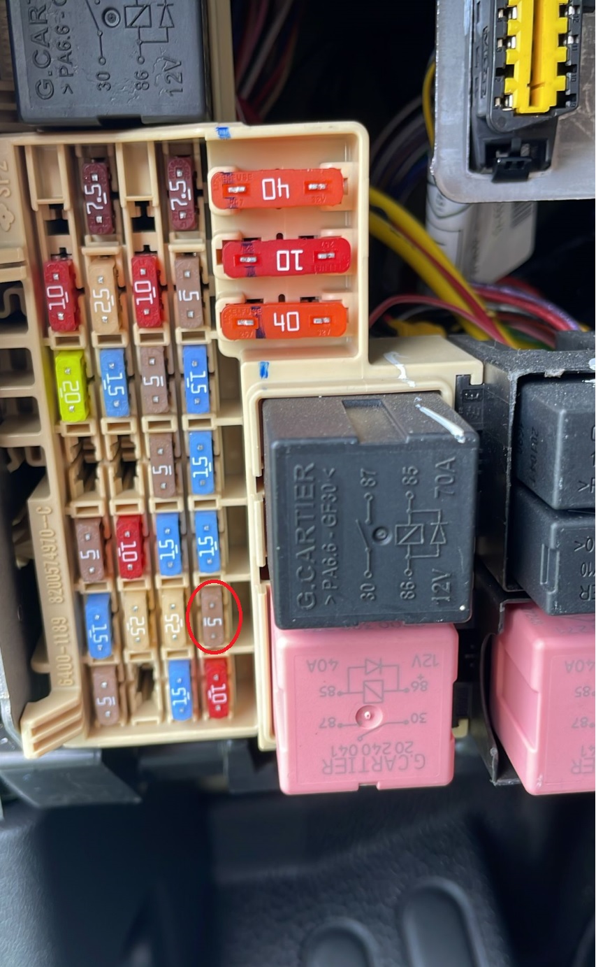

So kann man bei einem Renault Master die AdBlue Warnung resetten. Während die Zündung eingeschaltet ist, rechts, die 2. Sicherung ( 5Ampere) von unten, für einige Sekunden ziehen und wieder reinstecken.
Eine falsche Warnung, das das AdBlue alle ist, oder wenn ein Auffüllen nicht erkannt wird, ist ein Software Problem, zu Renault fahren und ein Softwareupdate machen lassen.
Dies resettet auch eine fehlerhafte Tankanzeige, wenn ein Tankvorgang nicht richtig erkannt wurde.
Man kann mit diesem Trick sogar, im Notfall, mit leeren AdBlue Tank fahren.

Ich habe die Fehlermeldung "Abgassystem prüfen" . Leider kann auch die Werkstatt den Fehler nicht finden. Das Fahrzeug fährt aber einwandfrei.
Das Rosetten mit der Sicherung 5A rechts unten war leider nicht erfolgreich. Nach dem Herausziehen und wiedereinstecken war nur dir Uhr auf Null gestellt. Der Fehler wurde weiterhin angezeigt. Kann es evtl.eine andere Sicherung sein.Das Handbuch gibt darüber keine Auskunft.

Wir haben über 15 Renault Master, bei einigen hatten wir auch schon das Problem, dass das nachtanken von Adblue nicht mehr registriert wurde.
Alle Fahrzeuge konnten mit einem Software Update des Adblue Steuergerät wieder ordnungsgemäß getankt werden.
Das Update kann nur durch eine Marken Fachwerkstatt aufgespielt werden. Manche hatten wir kostenlos bekommen, andere hatten 165,- gekostet. Kommt wohl auf die Werkstatt an.
Bei zwei Fahrzeugen war nach dem Update noch ein abklemmen (min.30Min) der Fahrzeugbatterie erforderlich.
