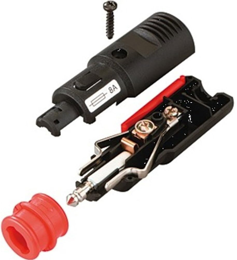

Ihr habe ein Gerät über einen 12 Volt Stecker angeschlossen und das Gerät bekommt keinen Strom mehr. Und es ist keine Sicherung zu finden?

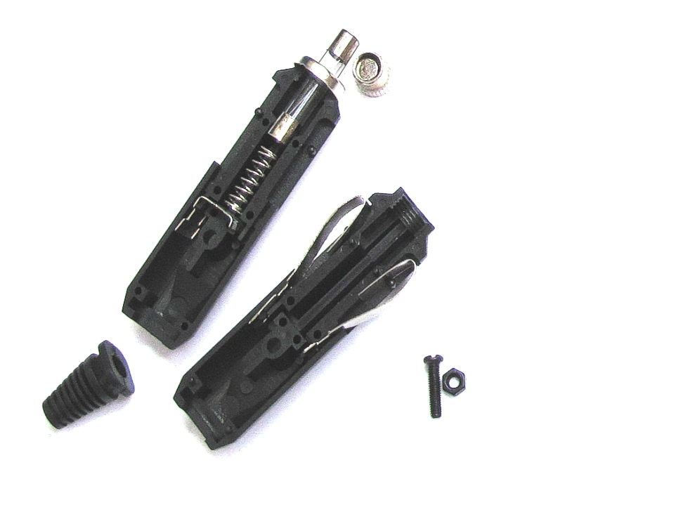

Es ist oft eine Sicherung ist in dem "Zigaretten Anzünder Stecker" , den kann man unten aufschrauben da ist eine Sicherung drin!
Diesen Stecker kann man unten aufschrauben.

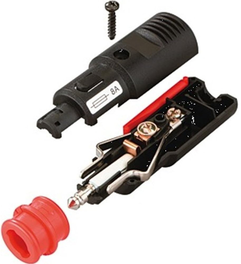

Einige Modelle müssen aufgeschraubt werden um an die Sicherung zu kommen.

Dabei ist auch noch anzumerken das es verschiedene Sicherungen von den Abmaßen gibt.
Hatte letztens auch ne defekte Sicherung im Stecker.
