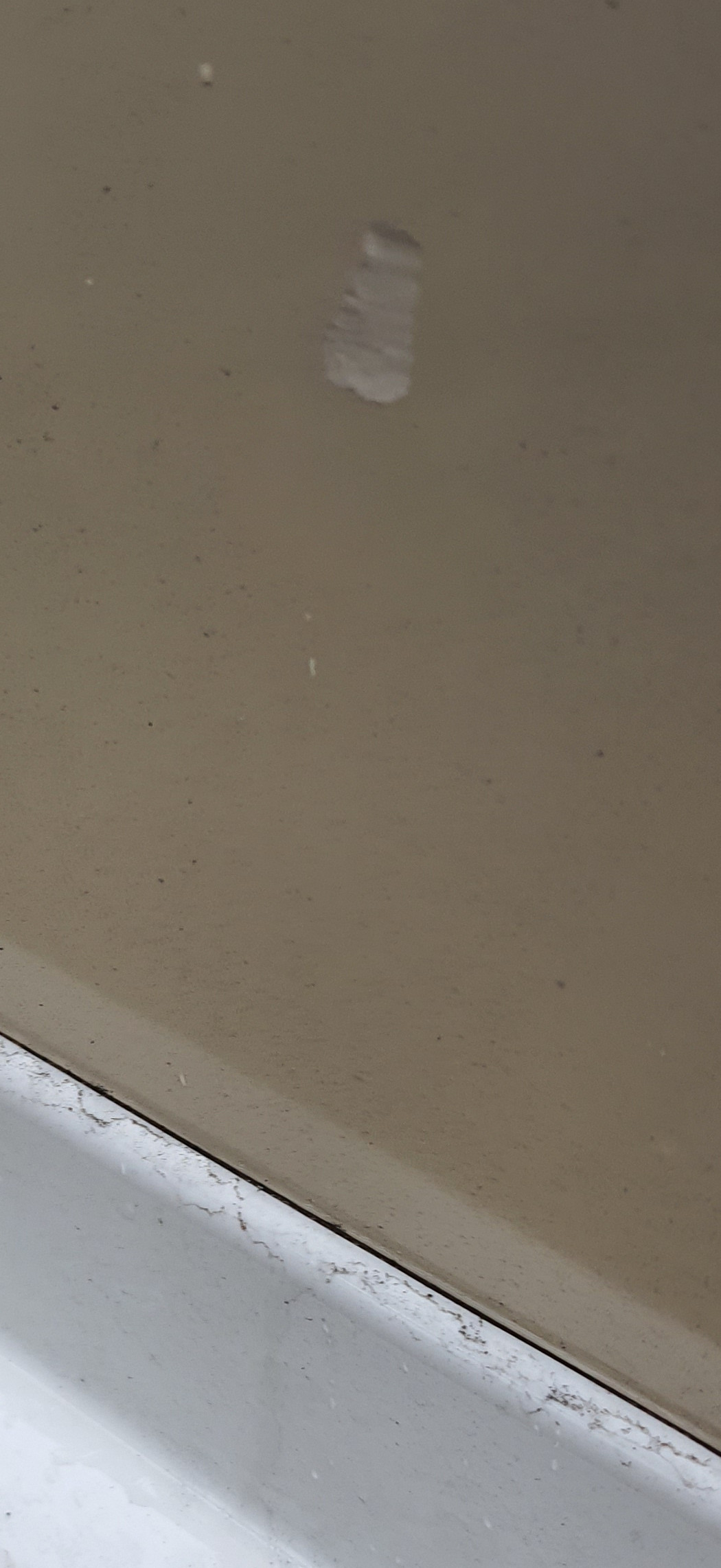

nach Rückkehr von unserer ersten Tour am Wochenende mit dem "Neuen" habe ich beim Abladen der Räder einen Beschädigung der Aussenwand bemerkt, ca. 1cmx1cm (s. Bild) und so 0,5-1 mm tief.
Keine Ahnung wie das passiert ist. Soll ich spachteln? Wenn ja, womit?
Danke + Gruß
