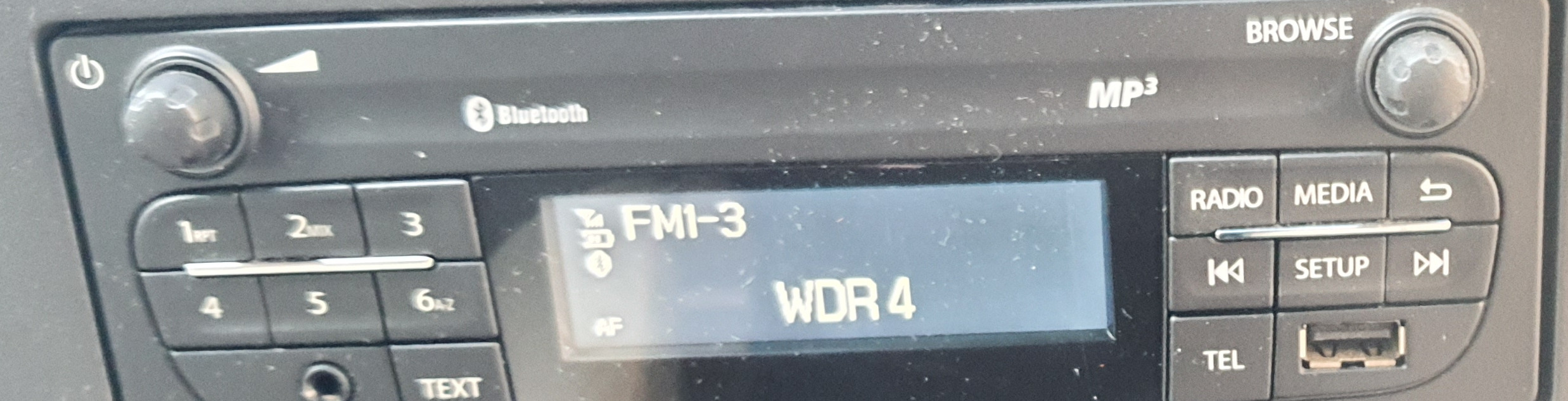

das eingebaute Standardradio kann DAB empfangen (Radio-Einstellung DR1 oder DR2). Ich kann auch eine Senderliste sehen, aber egal welchen Sender ich auswähle es kommt immer die Meldung "kein Service".
Am Radio sind beide Antennenkabel angeschlossen, an der Antenne auch. Hänge mal Bilder vom Radio und Innenbefestigung der Antenne an.
Jemand eine Idee wo ich noch suchen könnte?

Danke, nachdem ich den Wagen heute nach Inspektion+Tüv abgeholt habe, hatte ich das Problem angesprochen. Der Mechaniker war so freundlich und hat in meinem Beisein das Radio teilausgebaut und den Sitz der Antennenkabel nachgesehn. Aber mehr fiel ihm nicht ein. Da keine Garantie mehr, werde ich das Radio noch mal selber ausbauen und versuchen Strom abzuziehen. Falls mit Erfolg werde ich es mitteilen.
