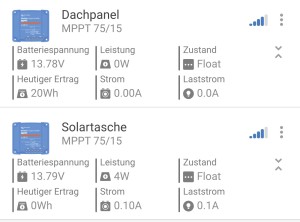

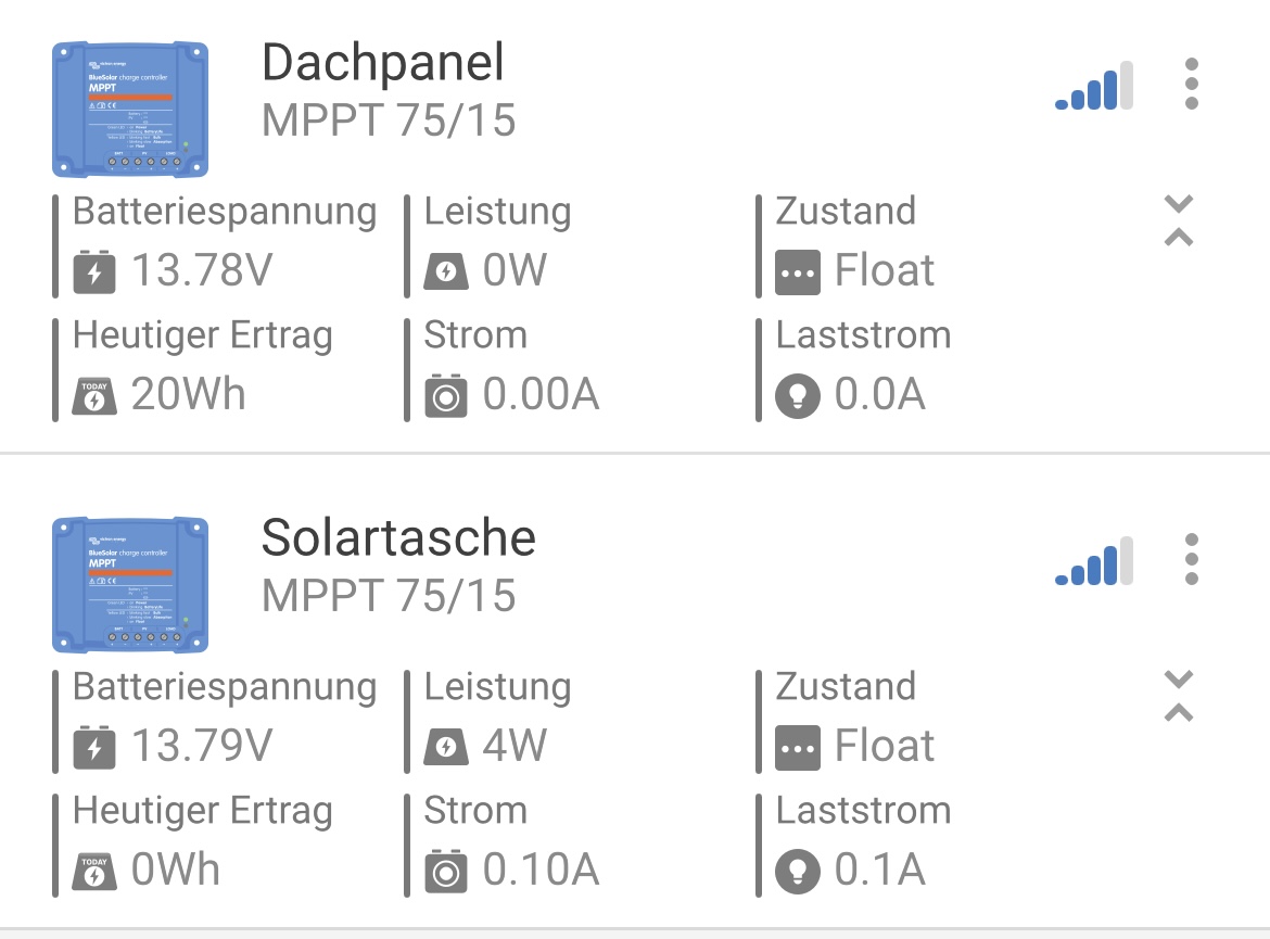

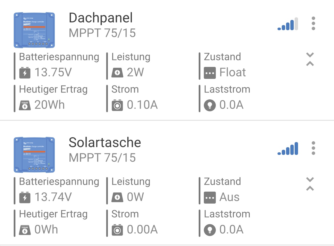

Ich hab mal 2 Bilder angehangen. Eins wo beide Solarplatten angeschlossen sind und ein weiters wo nur die Platte auf dem Dach an ist.
Beide Laufen über je einen MPPT , Wetter war jetzt stark bewölkt aber ich find es was seltsam , dass vom Dach nix an kam.
Dach und Tasche
Dach und Tasche
ohne Solartasche
ohne Solartasche

Der Zustand "Float" zeigt eigentlich an das die Batterie Voll ist.
Konstantspannung = Absorbtionsspannung
Float = Erhaltungsspannung
