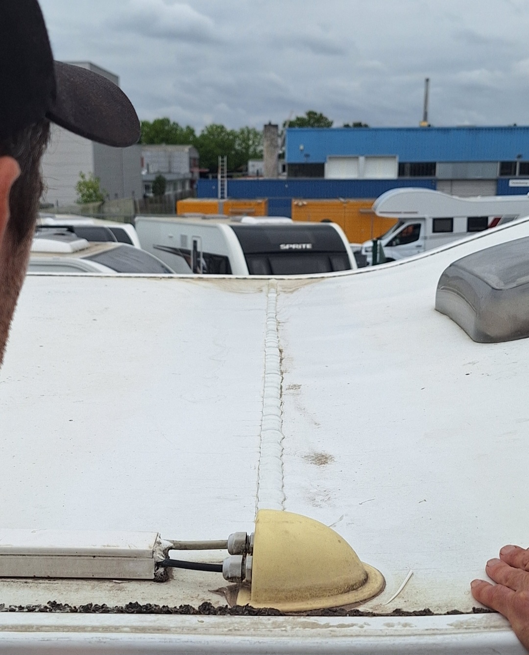

Hallo, ich habe einen Riss in der Dachhaut bei unserem Canada AE festgestellt.Da ja die Dachhaut anscheinend sehr dünn ist mache ich mir Sorgen ,dass eine Reparatur mit Spachtelmasse nicht lange hält.
Ich habe mir nun überlegt, die Dachhaut der Breite nach aufzuschneiden und ein Verbindungsprofil einzukleben.
Ist ja von Ahorn oben auf dem Alkoven auch so gemacht worden.
Vielleicht hat das ja hier jemand schon so gemacht.
Wäre sehr dankbar für Tipps.

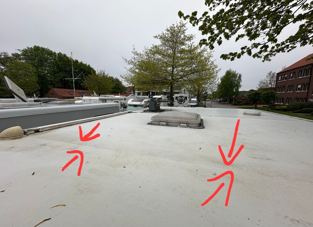

Die Dachhaut ist aus GFK, sehr dünn. Den Riss V - förmig auffräsen (Multitool etc.). Am Anfang und Ende des Riss eine 2mm Bohrung setzen um den Riss zu stopen. und mit 2 Komponenten GFK Spachtelmasse spachteln. Schleifen und wenn nötig über lackieren. Solltest du noch in der 5 Jährigen Dichtigkeits Garantie sein, bei Ahorn reklamieren.

Wir hatten auch ein Riss in der Dachhaut über die gesamte Breite vom Dach.
Laut Werkstatt Meister ist die Dachhaut 3 bis 4 mm dick, diese ist auch nicht mit dem Aufbau verklebt und liegt nur drauf.
Bei uns wurde der Riss aufgefräst und mit einer speziellen Dichtmasse verklebt, welche das ist kann ich Dir aber nicht sagen.
