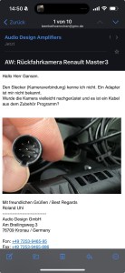

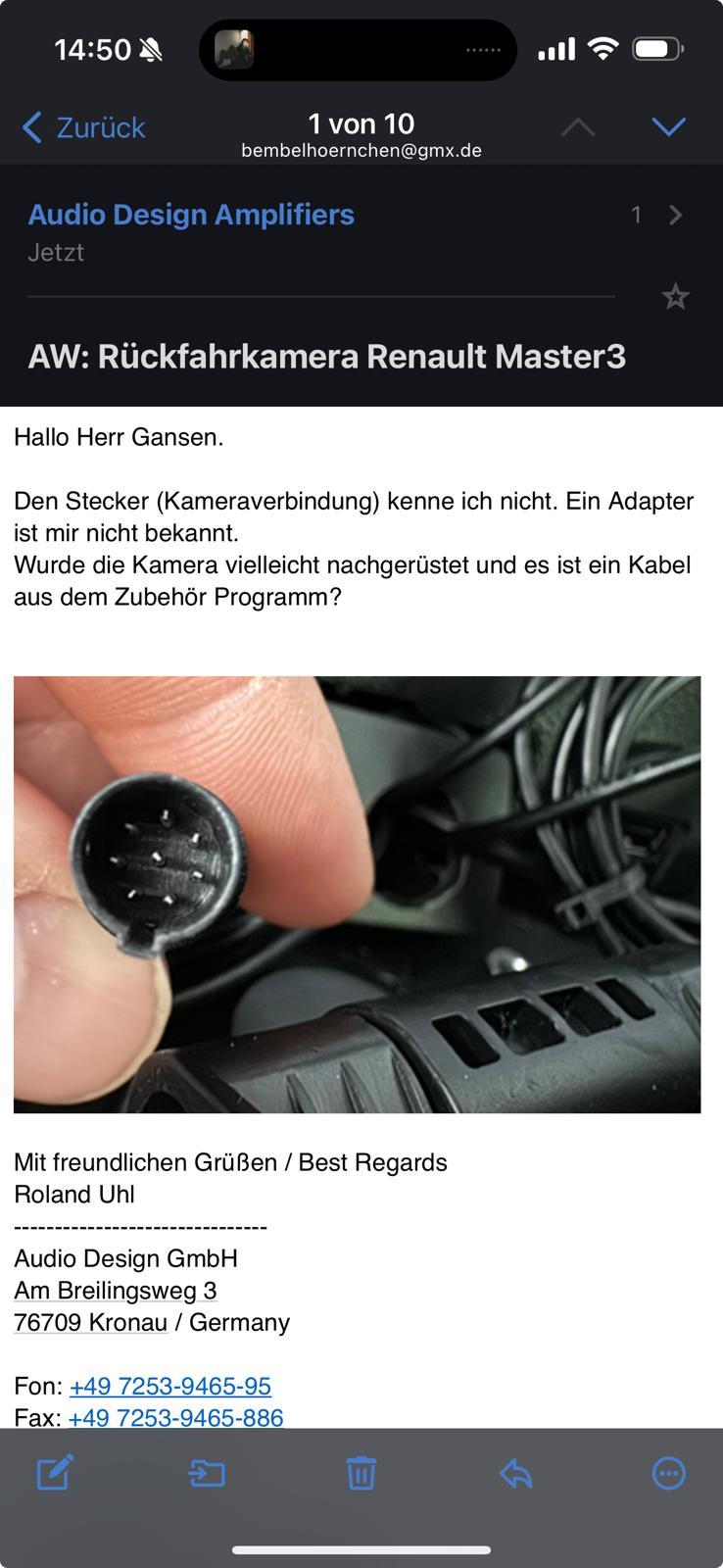

zunächst einmal herzlichen Dank für den Tip. Leider konnten die mir nicht helfen.
Weißt du denn zufällig was im Canada AS für eine Kamera verbaut ist. ? Vielleicht
finde ich im Internet dann einen passenden Adapter.Ich habe mal ein Bild des Steckers
in den Anhang gestellt.Hier benötige ich einen Adapter auf Chinch.
Wäre schön was von euch zu lesen und Danke für die Hilfe

Ich habe selbst gerade den Originalmonitor von Ahorn erneuern müssen. Es stellte sich heraus, daß der Billigmonitor aus der Bucht eben genau dieses Gegenstück zu dem in deinem Bild gezeigten Stecker besitzt. Hierüber bekommt die Kamera wohl auch die Spannungsversorgung, jedenfalls habe ich so lange ein Bild wie der Monitor eingeschaltet ist. Das Kabel verläuft vom Armaturenbrett zur Fahrerseite nach unten, dort konnte ich auch von oben die Cinch-Steckverbindung zum Heck des Fahrzeugs sehen, was genau abgebaut werden muß um daran zu kommen weiß ich leider nicht. Ich hab immer Angst irgend etwas kaputt zu machen wenn ich diese Kunststoffteile auseinander reißen muß.
Ich bin mir ziemlich sicher, daß du einen Cinchstecker hinter der Verkleidung finden kannst, bleibt dann nur noch die Spannungsversorgung für die Kamera herzustellen.
