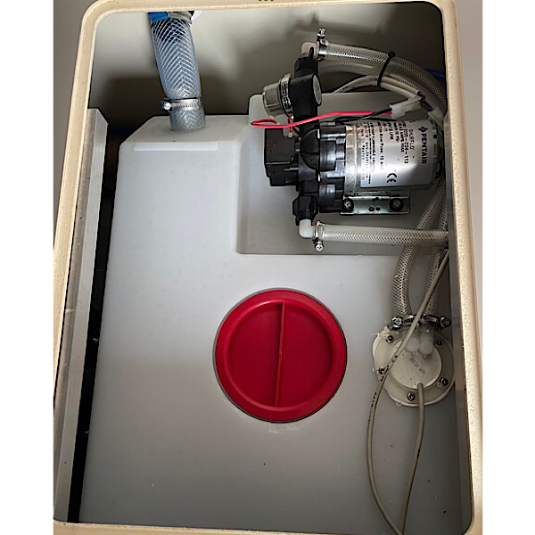

"bollert" die bei euch auch so, wenn man den Hahn in Mittelstellung oder weiter Richtung warm ist und nur wenig aufgedreht ist? Bei mir hier ist dann jede 1-2 Sekunden eine lautes Klacken zu hören. Richtig gesund kann sowas doch nicht sein?
Beiträge: 646
Re: "Bollern" der Wasserpumpe
Das ist einem Membranpumpe , die macht halt Geräusche, die sollten aber nicht zu laut sein.
Versuch mal dies: https://wohnmobil-support.de/viewtopic.php?t=355
Und ein Druckgefäß nachrüsten hilft auch.

Danke, werde ich nach dem Urlaub wohl mal angehen mit dem Druckgefäß. Was braucht man dazu noch an Kleinteilen?
PS: Bist du der Einzig Aktive hier? Sonst antwortet ja so gut wie keiner.
Beiträge: 646
Ein kurzes Stück Schlauch (lebensmittelecht) und zwei Schlauchklemmen Nim das von mir empfohlene Druckgefäß "Fiamma A20" dies lässt sich lageunabhängig einbauen, da es einen Druck Balon enthält.

Bei mir bollert die Wasserpumpe auch, aber nur bei Kaltwasser. Ich nehme an, dass bei Warmwasser der Boiler die Druckschläge verhindert, auch wenn die Heizung aus ist.
Kann jemand bestätigen, dass der Fiamma Druckbehälter öfter mal undicht wird, wie es einige Renzensionen berichten?
Und hat evtl. jemand ein Foto vom Einbau? Ich bin mir nämlich nicht sicher, wo man den festschrauben kann.

Ich habe schon einige davon eingebaut, Undichtigkeiten hatte ich keine. Dieses Teil ist zu tausenden verbaut worden.
Da dieses Model eine Gummimembrane enthält, lässt es sich lageunabhängig verbauen. Und es ist nicht nötig da zusätzlich Luft hineinzupumpen.

Ich hab mir jetzt mal das neue Modell 2024 von Fiamma bestellt, da sieht der Kunststoff etwas robuster aus.
Wo könnte ich den Behälter denn am besten plazieren bzw. befestigen?
Beiträge: 646
#8 Beitrag von frank »
Schau mal hier die Bilder, so habe ich das eingebaut.
Die 2024 Modelle sind völlig gleich, nur der Kunststoff ist nun schwarz.

@Frank,
hast du beide Schrauben benutzt um den Druckbehälter zu befestigen? Die beiliegenden? Ich vermute, du hast vorgebohrt. Auch Gummidichtungen zwischengesetzt?
Danke
PS: Ich habe jetzt das schwarze Modell bekommen, das hat aber auch nur 2 Schraubenlöcher. Weil du geschrieben hast, dass neuere Modell mit verbessertem Ballonverhalten hätte 4 Schraublöcher?
