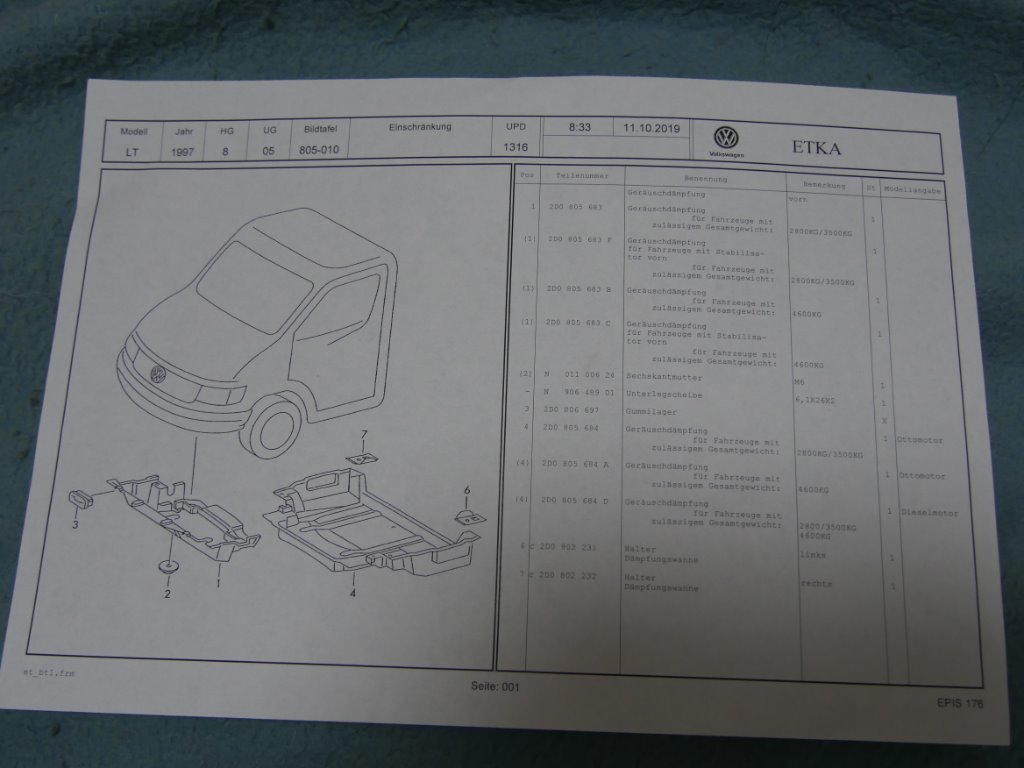

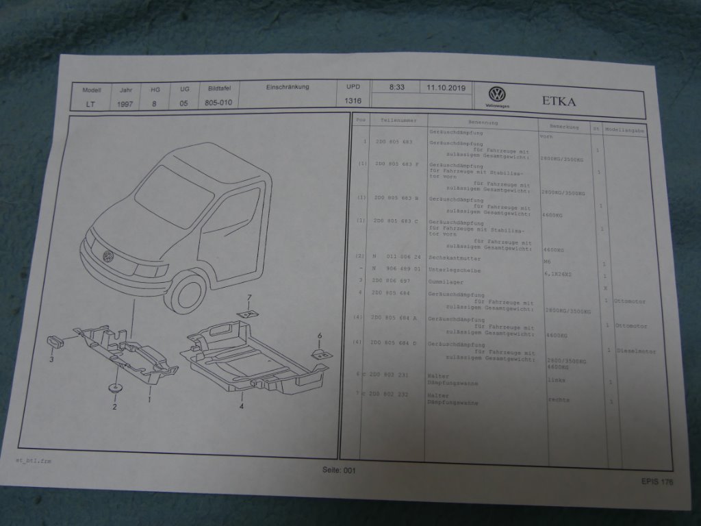

Bei VW (LT 2) und Mercedes (Sprinter) gibt es 2 Schalen, welche unter den Motor montiert werden.
Die Teile von Mercedes und VW sind natürlich Baugleich , das Fahrzeug wird hörbar leiser und der Motor vor Streusalz etc. besser geschützt,
Bei VW:
Vorne die Platte für Fahrz. mit Stabilisator Teile Nr. 2D0 805 683 F
Gummilager dazu 2x Teile Nr. 2D0 806697
Hinten die Platte für Fahrz. mit Diesel Motor Teile Nr. 2D0 805 684 D
Halterungen dazu links Teile Nr. 2D0 802 231; rechts Teile Nr. 2D0 805 232
Bei Mercedes:
Geräuschkapsel Motor, unten: A901 524 08 25
Gummipuffer Geräuschkapsel an Rahmen (2x vorne): A901 524 00 81
2x M6-Mutter mit großer Scheibe N 304032 006004
Geräuschkapsel Hinten A901 524 09 25
Halter am Rahmen links A901 520 08 41
Halter am Rahmen rechts A 901 520 09 41
4x M6-Mutter mit großer Scheibe N 304032 006004
Man kann beide Teile unabhängig voneinander montieren.
Die M6 Muttern und Unterlegscheiben sind im Baumarkt bestimmt preiswerter zu haben.
Die Geräuschkapseln gibt es von Drittanbietern preiswert auf Ebay, haben aber eine bescheidendere Qualität
Skizze Teilenummern VW abfotografiert
