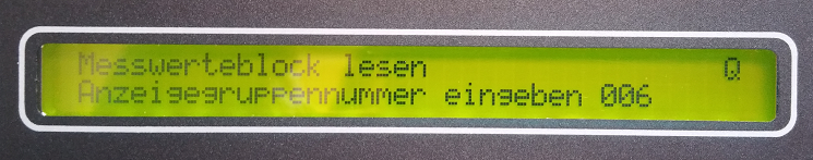

Dann 08 eingeben und mit der Q Taste quittieren, um Messwerte Block lesen auszuwählen.
Danach 006 und mit der Q Taste quittieren, um die Anzeigengruppe auszuwählen.
0 km/h 0 0 0 00000000 1 keines der Pedale oder der Tempomat Schalter betätigt
Bei Betätigung des Tempomat Schalters wird folgendes angezeigt:
0 km/h 0 0 0 10000010 1 Tempomat Schalter nach hinten betätigt (ausschalten)
0 km/h 0 0 0 10000100 1 Tempomat Schalter nach unten betätigt ( - Geschwindigkeit verringern)
0 km/h 0 0 0 10001000 1 Tempomat Schalter nach vorne betätigt (einschalten)
0 km/h 0 0 0 11000000 1 Tempomat Schalter nach oben betätigt ( + Geschwindigkeit erhöhen)
