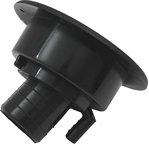

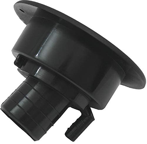

Der Einfüllstutzen hat einen großen Schlauchanschluss zum Trinkwasser einfüllen und einen kleinen Schlauchanschluss für die Entlüftung. Denn wenn Wasser in den Tank eingefüllt wird, muss Luft hinaus-

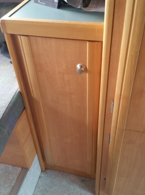

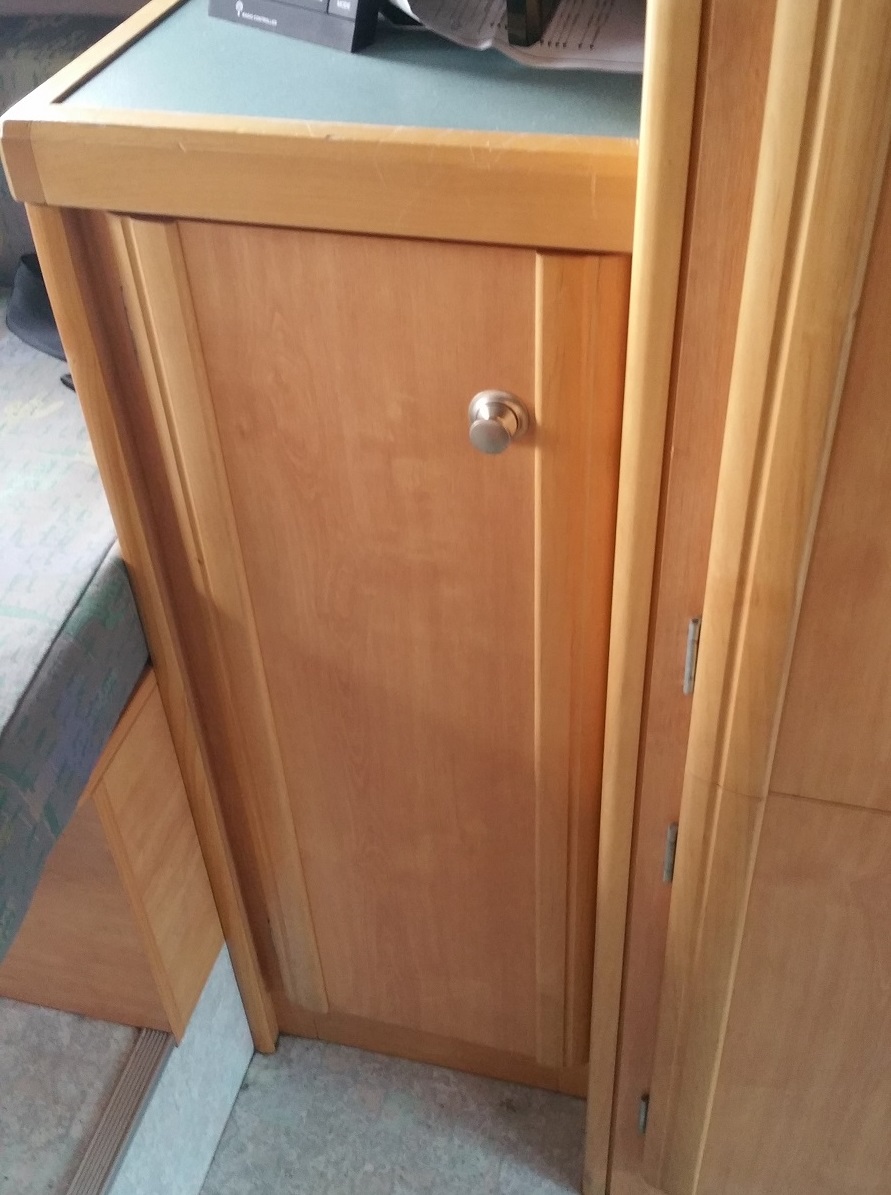

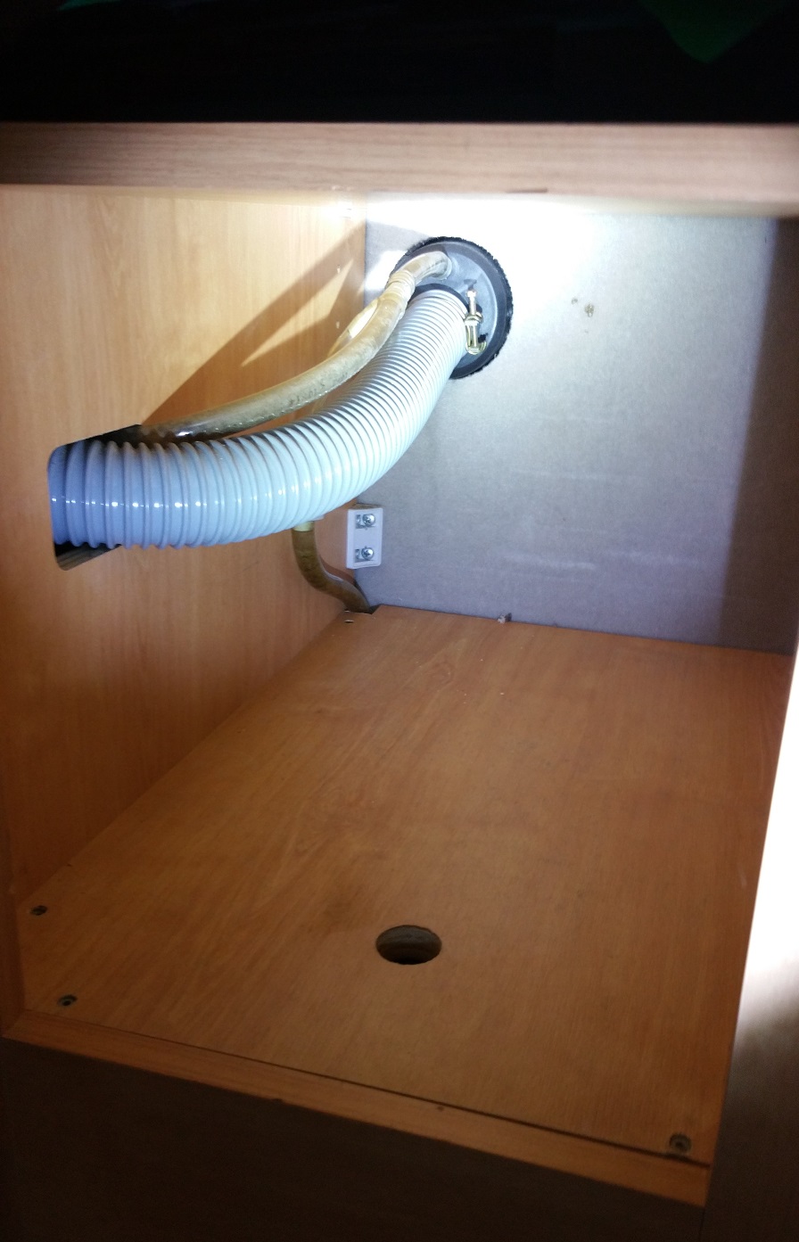

Im Wohnmobil ist der Einfüllstutzen beim Missouri 600H in diesem Schrank zu finden.

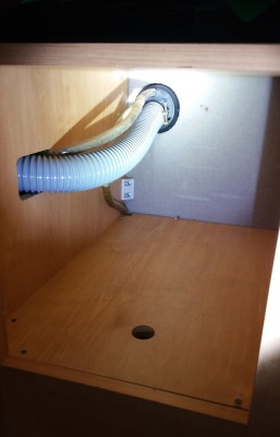

Im Schrank sieht man den angeschlossenen Schlauch zum Einfüllen und den Schlauch zum Entlüften.

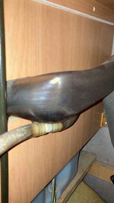

Der größerer Schlauch ist nicht schwarz sondern einmal durchsichtig gewesen (der sollte dringen gereinigt werden).
Unbedingt sollte hie der knick heraus, damit das Wasser besser durchlaufen kann.
Der weiße Knubbel unter dem dicken Schlauch ist ein T-Stück , der Rechte dünne schlauch geht zum Einfüllstutzen als Entlüftung. Der vorne geht nach unten durch den Fahrzeugboden und dient als Überlauf ins Freie.
Der Mittlere Abgang von T-Stück führt zu einen Schlauchanschluss welcher oben in den Tank führt.
Das Prinzip ist natürlich simpel. Was kann man also unternehmen, um das Überspritzen des Wassers beim Einfüllvorgang zu verhindern?
Natürlich die Kicke im Schlauch entfernen. Überprüfen ob die Entlüftung und überlauf Schläuche nicht verstopft sind.
Man kann auch den Überlauf schlauch und das T-Stück und dessen Anschluss zum Tank durch einen mit einem größeren Duschmesser / Durchfluss ersetzen. Denn solange der Tank nicht überläuft, fungiert dieser auch als Entlüftung. Den Entlüftungsschlauch zum Einfüllstutzen im Durchmesser zu vergrößern , bringt nichts, weil der Schaulauchanschluss am Einfüllstutzen klein bleibt.

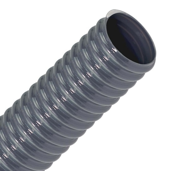

In meinem Fahrzeug sieht es so aus, der Schlauch für den Überlauf ist hinten in der Ecke zu sehen. Den Schlauch mit dem Knickschutz findet man bei ebay z.B, Art. Nr. 312837408534 ( knickfester Spiralschlauch ). Wer das Problem mit dem knick im Schlauch hat, oder wenn der Schlauch eh gereinigt werden muss, dem empfehle ich den Schlauch gegen oben genannte Spiralschlauch auszuwechseln. Dies sind nur 2 Schlauchschellen und ist schnell gemacht.
Beim Missouri 600H kann man im Schränkchen den mittleren Boden herausnehmen, dann kommt man da besser dran.
