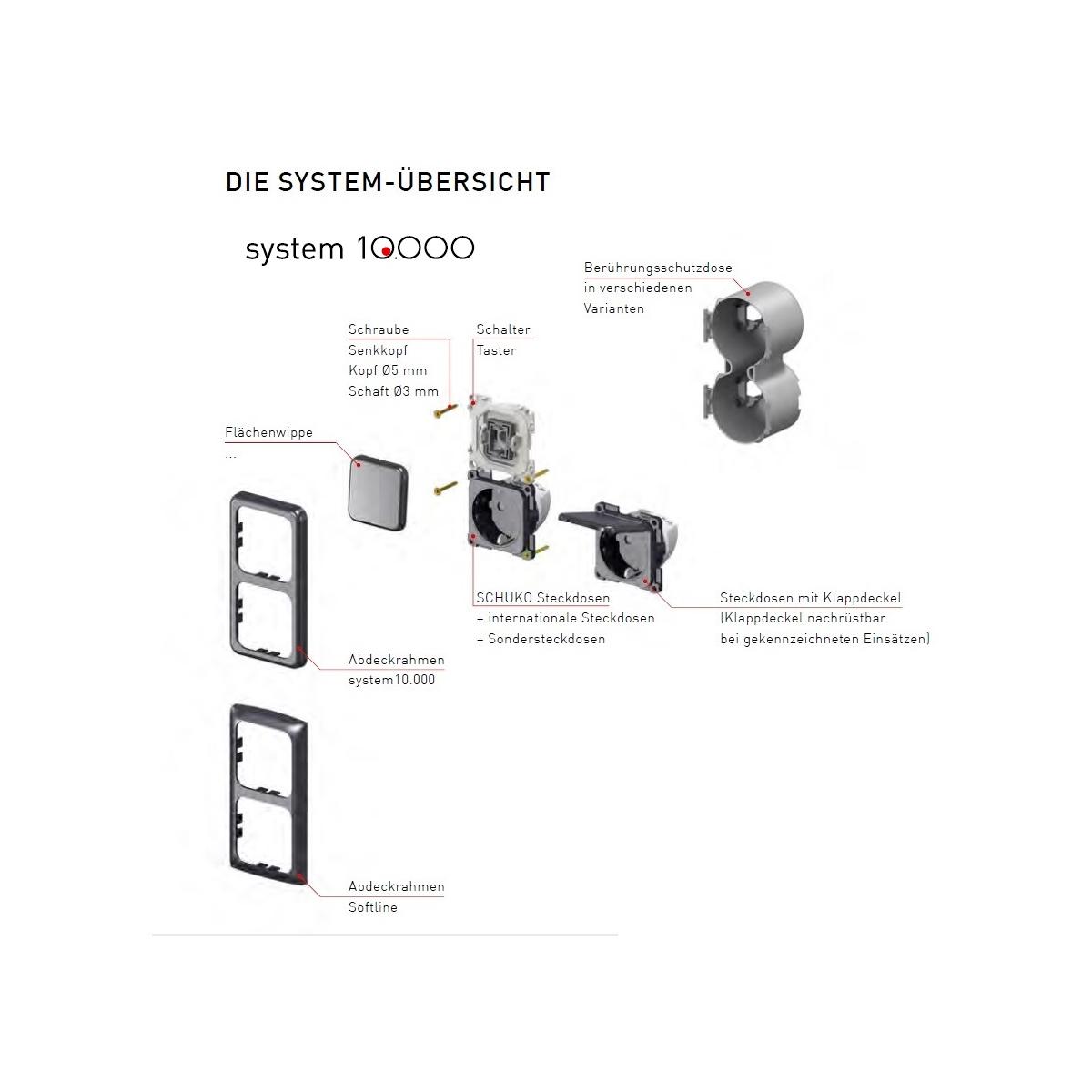

Karmann hat für Steckdosen, Lichtschalter etc. die Serie "System 10.000" verbaut.
Diese sind auch heute noch in verschiedenen Farben erhältlich. Wer also etwas reparieren oder erweitern möchte, finden noch genügend Anbieter.
Bei 230 Volt immer eine Isolierdose mit verbauen. Wichtig, 230 Volt Kabel müssen getrennt von 12 Volt Leitungen verlegt werden. Zum Beispiel in einem getrennten Kabelkanal oder in einem PVC Schutzschlauch.
