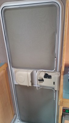

Ich habe jetzt herausbekommen, woher die Insektenschutztüre herstammt, welche Karmann verwendet hat.
https://www.neher.de/insektenschutz-fuer-tueren/
Dies sind die gleichen Profile, die auch Karmann für diese Türe in meinem Fahrzeug verwendet hat.
Diese und auch Ersatzteile müsste man von der Firma Neher bekommen können.
Das Fliegengittergewebe wird mit einen Keder in das Profil eingeklemmt.
Diesen Keder sollte man genauso wie das Fliegengittergewebe als Ersatzteil dort bekommen.
